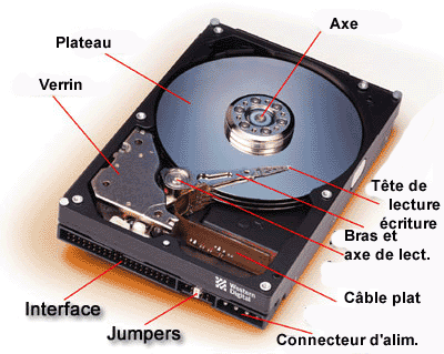

Alors voila j'ai récemment démonter un vieux disque dur de PC.
Le plateau(disque du disque dur) est en metal et surtout un miroir impeccable (95mm de diamètre)percé en son centre (pour y accueillir le moteur) en tirant sur ce moteur par le dessous j'ai remarqué que le disque se déformait en son centre et grossissait le reflet un peu comme lorsque l'on regarde dans le tube d'un newton.
Je me suis demandé s'il n'etait pas faisable de mettre en forme ce disque afin d'avoir un genre de miroir de telescope.(plutot matsukov vu qu'il est percé en son centre.
