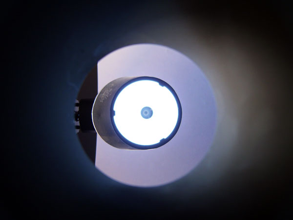

hier soir première collimation sérieuse de mon Dob 200/1000, avec cheshire, ben franchement j'ai du mal a comprendre l'utilité de cet "outil", avec lui impossible de voir les 3 clips du primaire ensemble, quand je l'enleve et que je regarde directement dans le PO, pas trop difficile en bougeant l'araignée comme un fou de voir les 3 ensemble.
Comme si le cheshire limitait le "champ" visible à travers le PO?!?
J'ai revissé la vis cruciforme centrale, et c'est bon, la première étape est bonne.

As tu bien vérifié que le PO était à son minimum (MAP à zéro?). Si oui, tu dois voir les 3 clips du primaire.
A+ et bon courage, pas facile du tout au début ..... même moi j'ai encore des doute sur ma collim.....
Ouais, on l'a mis à sa course minimum, ceci dit, y a une certaine épaisseur avec les divers adaptateurs...(enfin au moins l'adaptateur pour changer de coulant)
ah, j'ai ptet aussi un tube allonge à retirer, à voir, je me rappelle plus à force, pour quel oculaire j'en avais eu besoin...:?:
Ça, c'est la toute première étape : positionner le miroir secondaire en face du porte-oculaire. Le cheshire permet les étapes suivantes : orienter le secondaire vers le centre du primaire (en examinant dans le cheshire le secondaire), puis orienter le primaire vers le centre du secondaire (en examinant la pastille du primaire et son reflet).

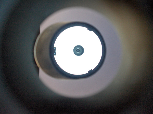

le "+" du cheshire, je pense l'avoir compris (enfin un des "+" me diras-tu : l'oeilleton minuscule oblige à regarder dans l'axe...
J'ai retiré la bague allonge (honte à moi...)
Et en rejouant sur la vis centrale du support du secondaire...Je vois les 3 clips dans le cheshire!
Ce qui joue pas mal, si des débutants passent par là un jour : diriger le scope vers un mur blanc éclairé (ou surface s'en approchant)
Ca n'a l'air de rien, mais ça tranquillise de voir tout bien clairement plutôt que de devoir deviner les croix, les ombres, les clips etc...

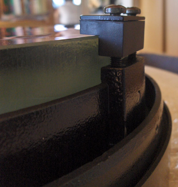

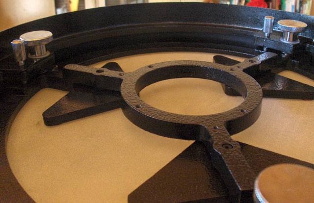

Je me permets de venir dans ce thread plutôt que d'en créer un nouveau puisque j'ai également rencontré un problème de collimation sur le XT12, pas identique ceci dit.
En ce qui concerne le miroir secondaire je l'ai également ajusté pendant que je recherchais l'origine de mon souci. J'ai dévissé la vis centrale pour déplacer le miroir vers l'intérieur du tube, puis j'ai resserré progressivement les 3 vis de manière à supporter le miroir secondaire jusqu'à l'inclinaison désirée, un peu comme si on définissait une surface d'appui. Une fois les 3 vis resserrées, la vis centrale permet j'imagine de mieux maintenir le tout dans cette position en la resserant.
On peut voir sur la photo prise depuis le PO les qqes millimètres séparant les deux éléments du support du miroir.
Concernant l'alignement des miroirs qui se perdait avec l'inclinaison du tube, j'ai pu voir que quelqu'un avait déjà rencontré le problème et l'avait réglé simplement en serrant davantage les 3 vis du miroir primaire de manière a compresser davantage les ressorts de maintien entre les deux cerceaux. Néanmoins cela n'a eu aucun impact dans mon cas.
L'oeilleton du primaire visible sur le secondaire étant de plus en plus bas en inclinant le tube vers le bas. Je me suis finalement aperçu que le miroir n'était pas fermement fixé sur son support: un des 3 triangles censé maintenir j'imagine le miroir était complètement relâché, aucune pression ne s'exerçait sur lui et je pouvais le bouger du bout des doigts. Les 3 clips maintenus chacun par 2 vis présentaient tous un jeu très important (~2mm) vis-à-vis du miroir: je les ai donc toutes resserrées de manière à rendre le miroir plus solidaire du barillet.
Depuis l'alignement est stable peu importe la position.
Finalement je me demandais si le fait de resserrer ces vis pouvait présenter un inconvénient. D'origine les clips étant tellement desserrés je me demandais si cela était fait pour une raison bien précise, même si mécaniquement cela me parait bizarre.

1/ j'ai d'abord centré les clips du primaire dans le cheshire, comme d'habitude, en agissant sur les 4 vis du secondaire (la centrale et les 3 petites) puis je suis passé au laser. Le point rouge était bien décalé par rapport à l'oeillet, à la limite de ne plus frapper le secondaire en retour...
2/Je re-touche donc les 3 vis du secondaire pour que le laser frappe l'oeillet.
Pas trop difficile, surtout depuis que j'ai limé les bouts des vis. Pas eu à agir sur la vis centrale.
3/Je touche les vis tirantes-poussantes du primaire, pour que le laser atteigne la cible du collimateur laser. A ma surprise, ça va assez bien aussi...
Je jette un oeil au trajet aller, parfait le point rouge est toujours dans l'oeillet..
Waou, une collim parfaite, me dis-je....
4/je remets le cheshire dans le PO, histoire de vérifier....Horreur, il n'y a plus qu'un clip visible sur les 3, et de loin....tout est décalé :cry:
Concrètement, je pense que c'est à mon point 2/ que je fous la m.... , d'ailleurs, je me demande comment les mêmes vis peuvent servir à 2 réglages différents (les 3 clips visibles, puis viser l'oeillet du primaire) ?!?
Forcément, avec le 2ème, on modifie ce qu'on vient de faire non??
Ou alors, il faut faire des allers-retours entre les étapes 1 et 2 jusqu'à ce que ce soit bon?
Franchement....quand j'ai vu un post hier disant que la collim était largement plus facile que le pointage pour un débutant....Ca me fait marrer! enfin ça doit dépendre des débutants!
Si vous avez des idées....Ptet mon PO qui est mal ajusté carrément??

Hello,

le cheshire, j'ai juste pété le réticule...sinon à travers je vois bien tous les cercles/disques...
et donc, c'est ce que je vérifie au point 1/, les brides du primaire sont bien visibles (ce que tu appelles les brides, ce sont les 3 clips?)
c'est quand je passe à la suite que tout se corse...je rebouge le secondaire pour taper l'oeillet du primaire, et ca derègle l'alignement PO-secondaire (= 2 des 3 clips sortent largement du champ de vision)
