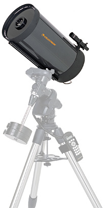

Je pense sérieusement acheter l'un de ces trois télescopes, j'irais surement vers l'astrophoto, pourriez-vous me donner quelques conseils,
Je suis intéressé plutôt par le ciel profond mais le planétaire n'est pas exclu.
Par la même occasion quels accessoires pourraient être "indispensables" pour bien commencer. Budget environ "3000€"

Je pense aussi a un C11 mais la monture livré avec n'est pas très capable de supporter sont poids.

Pour un C11 je pensé au départ mais la monture est faible et le budget pour acheter une monture pour supporter un télescope comme ça explose sans compter que il y a encore les accessoires pour l'astrophoto.

La monture n'est pas si nulle que ça, n'exagère pas !!

Personnellement je ne trouve pas la monture si faible que çà, et je pense que le maximum du budget à mettre dans le télescope en est la moiter de celui ci, par exemple pour un budget de 3000€ mets maxi 1500-1800€ dans le télescope!:) Si tu veux faire de la photo avec du bon matériel (puisque tu à l'air d'aimer ça, mais le matériel ne fait pas tout!:confused:) regarde le prix des camera ccd et revois ton prix après...;) Enfin je trouve que 3000€ est énorme pour un premier instrument!!:b:

Si tu comptes, par la suite,faire de la photo, je te conseille de choisir une monture EQ-G Atlas goto à 1350euros
http://www.optique-unterlinden.net/astro/ficheProduit.php?m=0&cat=04020000&ref=OR047&itemType=2
Tu pourras autoguider par la suite via le port ST4, elle est très stable, le rapport perf/prix est sans équivalent.
Et avec les 1650euros restant, un C11 d'occasion ou un C9 neuf (dépasse un peu, autour de 1800/1900euros :

Bref une EQ6 goto (ou atlas EQ-g c'est la même) avec un C9 ou C11 me paraît bien, tu pourras utiliser un réducteur de focale, tu pourras faire du planétaire à la webcam etc.

Quand j'ai acheté mon C9 , la première question a été :c'est pour faire de la photo.
Vu sa conception il est conçu pour l'astrophotographie .
Monture eq6 pro go to 1349euros .
C9 1850 euros
Total:3199euros , ordre d'idée au prix actuel chez un revendeur aggréé.
en discutant le prix tu devrais rentrer dans ton budget.
Ou tout simplement eq6 pro go to sur C8:1318euros , total:2667euros .
