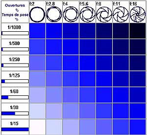

J'ai un gros doute sur ce point quand même. Ayant fait pas mal de photo, la quantité de lumière dépend uniquement du ratio f/D. D'ailleurs, il est très simple de voir qu'à ouverture équivalente 2.8 par exemple, la vitesse sera la même que l'on ai un gros 300 ou un 28.
Donc sur une lulu, je pense que l'ouverture absolue du tube n'a pas d'infuence, seul le ratio f/D compte.
D'ailleurs, du coup, quid de mon SC 8" avec un réducteur 6.3 ? Finalement, ce qui pénalise les SC, est ce uniquement leur focale trop longue pour du grand champ ?
Ben pour le rapport F/D et les différents temps de pose on est d'accord.
Maintenant pour la clareté, effectivement je ne suis pas sûr que ça puisse s'appliquer en photo et s'additionner, pour ça que j'ai émis une petite réserve.
Est-ce qu'alors, pour 2 instruments à F/D identiques mais de diamètres différents, avoir un plus gros diamètre ne servirait qu'à grossir plus sur une image pour le même temps de pose ?
Ou est-ce que l'augmentation de luminosité due à un plus gros diamètre ne joue qu'en visuel ? (hormis le pouvoir de résolution) :?:??
Bonnes questions auxquelles je n'ai pas la réponse !
