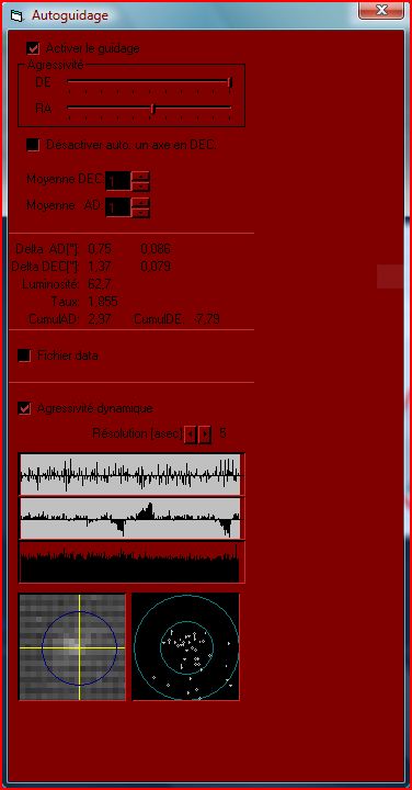

voila j'ai un petit souci hier j'ai fait de la photo avec mon atlas autoguider et je m'apercois que toutes les 6 minutes environ sur les courbes que donne guidemaster celle de dec fait un pic vers le bas puis un vers le haut et ceux a la limite de 5 arsec donc l'autoguidage en chie pour rattraper cette erreur.
A la fin j'ai essayer avec l'agressivité en DE a 100% et c'était un peu meilleur.

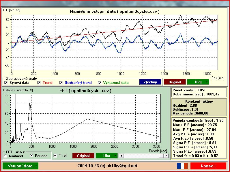

voici une mesure d'ep faite hier sur une étoile proche d'altair
Aprés cette mesure d'EP qui me semble pas trop mal (qu'est-ce que vous en dite?), je lance l'autoguidage et la les pic on disparu:be: trop content, juste pour tester l'autoguidage je lance des photos de 10 min sur altair et c'esy impec.

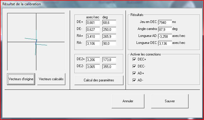

Puis voila je pointe M33, lance l'autoguidage aprés une callibration voici les résulats obtenu
Puis lance l'autoguidage et la grosse déceptions les pics sont bien là, on voit pas la fin du deuxieme pic car j'avais plus de batterie sur le pc et il c'est arrété.

A la vue de ta copie d'écran de GM ton défaut n'a pas un fréquence de 6 minutes mais bien plus faible.
Il est impossible d'avoir un défaut cyclique sur Dec car comme le dit Christiand le moteur Dec est très peu sollicité et pour des mouvements avec inversion de sens.
Ce que tu montres comme problème est caractéristique d'une saleté dans la chaine d'engrenage, ou sur la vis sans, fin AD qui fait faire un "saut" au tube avec tentative de rattrapage en Dec.
L'autre possibilité est un équilibrage pile poil sur Dec avec un très léger jeu et la scope qui joue "à la bascule" de quelques d'arc.
Pour être tranquile il faut toujours un déséquilibre en Dec, léger mais net sur toute la durée prévue pour la séance.
