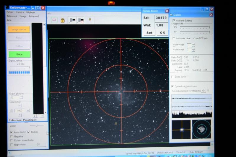

Ce n'est pas un problème de guidage, c'est la seule chose dont je suis sur!
Hier au soir j'imageais ngc6946 avec une précision de guidage de +-0.5" d'arc. Sur les photos jointes en 1 tu as une copie de l'écran du PC où tu peux constater que pour 20 minutes (4 poses de 5 minutes) la cible de guidemaster est toute petite. Je guidais en LP avec 2s.

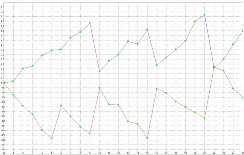

En photo 2 tu as le suivi de la séance fait avec DSSLive ou tu vois la dérive le l'image
. Chaque décrochage c'est moi qui ai arrèté et recentré l'image à partir d'un répère pris au départ . Si tu ajoutes les décalages tu constates sur 2h20 que mon image s'est barrée de 20 pixels en Dec et 22 en AD.
