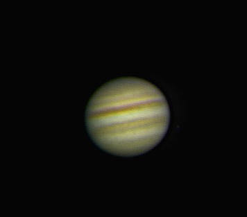

Je continue mes tests de ce petit instrument sympathique.
J'ai effectué un rapide star test qui m'a permis de constater à très fort grossissement (375 X) une légère décollimation. Il faudra que je m'y attelle mais j'avoue que j'appréhende un peu sur ce type d'instrument.
Quoi qu'il en soit, tel quel j'ai réalisé une rapide acquisition vendredi soir avec une TOUCAM II et une POWERMATE 2,5.
Voilà ce que cela donne :
Je trouve ça plutôt prometteur :).
