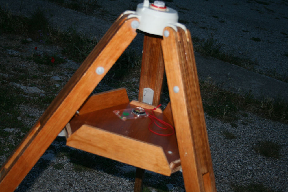

tu peux toujours te fabriquer un trépied avec du contreplaqué, très solide, plus stable que l'alu et bien moins cher.
Le lien
http://www.webastro.net/forum/showthread.php?t=34657

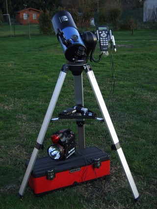

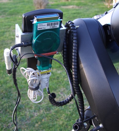

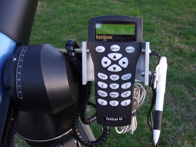

Je viens de fabriquer un support pour la raquette, voici les photos pour ceux que cela peut inspirer :
Photo 0 : Ma config complète
Photo 1 : Détail de face. La vis en haut du capot est remplacée par une entretoise filetée sur laquelle est vissée ce gros profilé en alu. Des vis bien placées tiennent la raquette par gravité
Photo 2 : Vue arrière. On voit ici le convertisseur Bluetooth (Picoplug sur eb). Un collier métallique recouvert de ruban téflon tient les câbles afin qu'il n'y ait pas de traction sur la prise de la monture. Il sert accessoirement de support à stylet/stylo.
