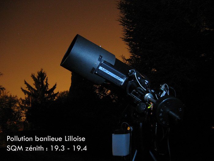

Et bé, pour voir la Voie Lactée sur ces images numériques ton niveau de pollution doit être trés discret... ;)
Si tu veux vraiment avoir une idée de la pollution, déplaces toi en zone urbaine ou périurbaine (exemple : banlieue proche du Havre) et pose 15 s... Tu verras, si c'est comme chez moi, l'image est toute orange, mais vraiment orange, on ne voit rien ou à peine quelques étoiles ... :b:
T'as vu ma Voie Lactée :
Désolè, mais tu bénéficies d'un ciel encore pur, tout est relatif... mais bon..
Profites en..:p
