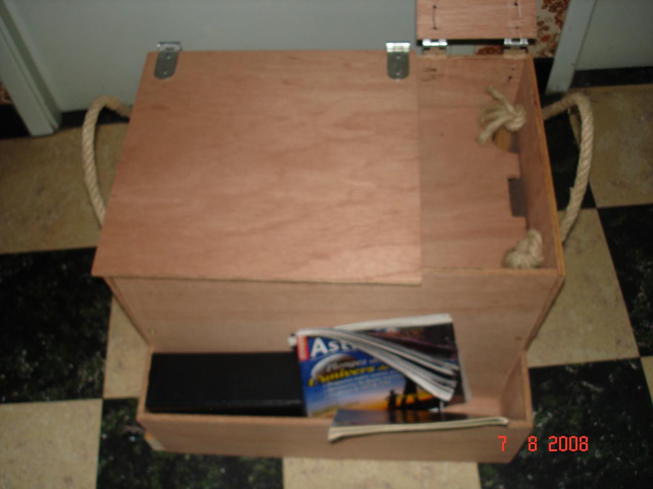

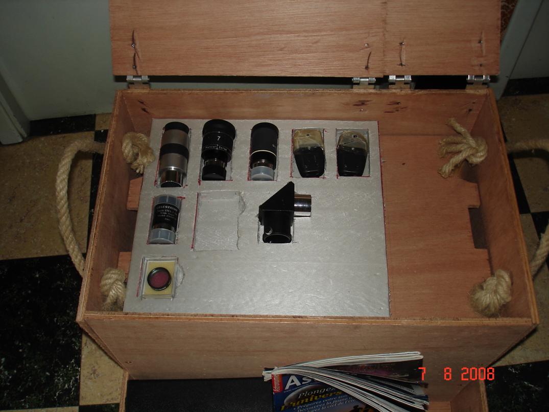

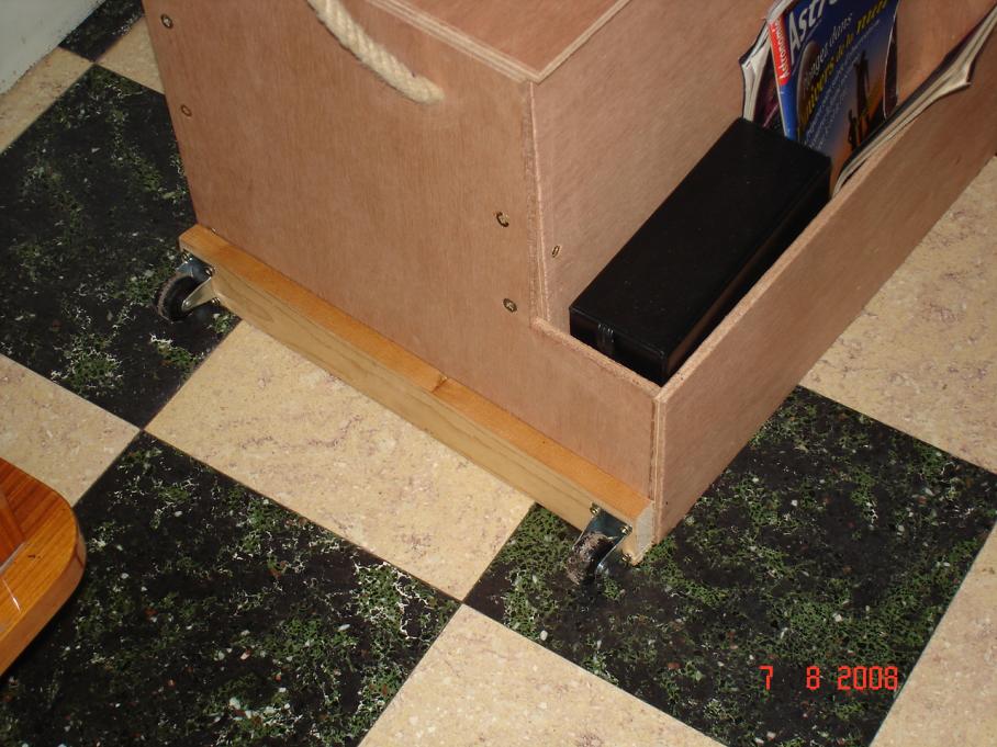

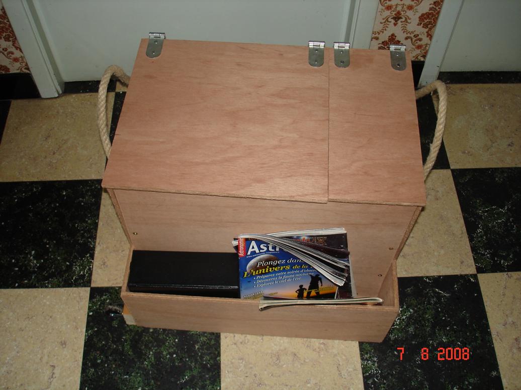

Justement, je suis en train de me faire une caisse pour y mettre mon C8, et les accessoires au premier étage. Ca me permet de tout sortir en une fois (hormis la monture, bien sûr, à ce sujet j'ai opté pour une monture azimuthale).
Le couvercle est en deux parties. En n'en soulevant que la moitié, ça me fait une emplacement qui fait office de tablette porte-accessoires.

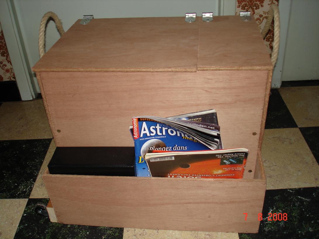

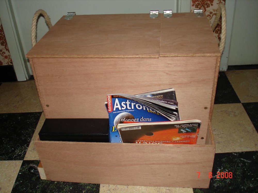

Je joins quelques photos. Il me reste encore quelques trucs finir. J'en ai eu pour environ 35 euros de contreplaqué de 10, puis en plus un peu de visserie, les roulettes... Moins de 50 euros en tout.
Oui, ce n'est pas encore tout à fait terminé comme je le disais plus haut, mais c'est déjà très stable.

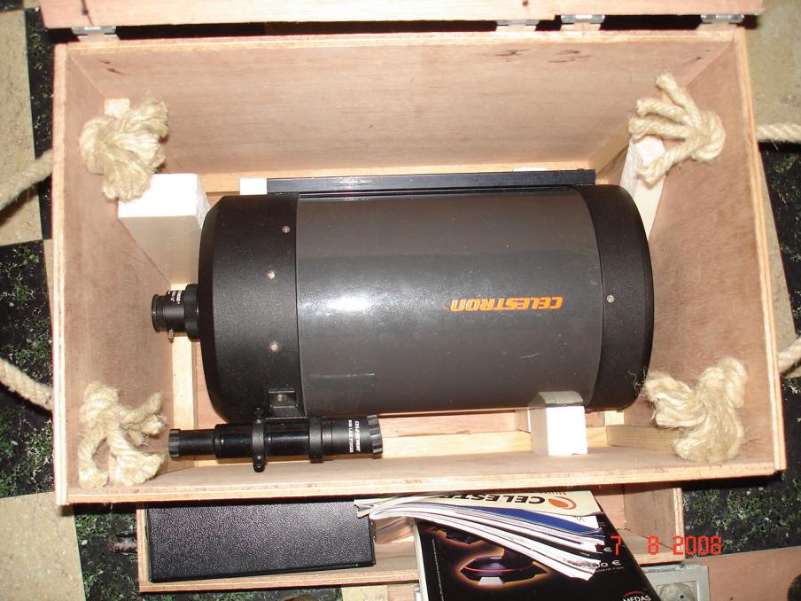

C'est plus précisément du styrex, ou Glascofoam (du polystyrène expansé en fait je crois). En dessous du tube, j'ai découpé deux formes arrondies s'adaptant à la courbure du tube. Rien que ça, et le tube est quasiment immobilisé. Je vais le caler un peu mieux sur les côtés par précaution, ainsi que devant et derrière.
Bonne réalisation, l'idée de la corde pour les poignées est sympa et économique.

J'aime bien ce polystyrène comme protection. C'est assez dense, ça encaisse bien les chocs, et ça se découpe assez bien à la scie sauteuse.
Sinon c'est de la corde de chanvre de 12. C'est agréable au toucher, surtout l'hiver quand il fera froid. Il faudrait recouper l'excédent, mais j'attend de voir si à l'usage je devrai rallonger les poignées ou pas.

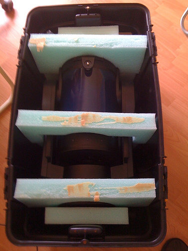

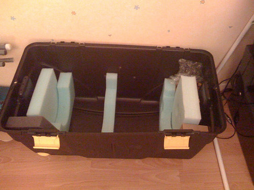

Tu mets un C8 dedans ? J'ai cherché ce genre de caisse, dans divers magasin de bricolage, mais je n'en ai pas trouvé d'assez grande pour accueillir C8 et mousse de protection. Ceci dit, même en un peu plus grande, ça ne me convenait pas trop, car je ne pouvais pas y mettre mes oculaires aussi.
Moi aussi j'étais partis sur l'idée de la caisse plastique, mais je ne me suis jamais vraiment posé les bonnes questions :(
