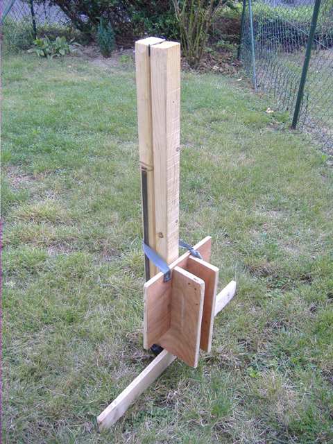

Au final, ça donne ça :
En fait, ce n'est finalement qu'une copie de ce qu'a fait letoucan. Merci à lui !

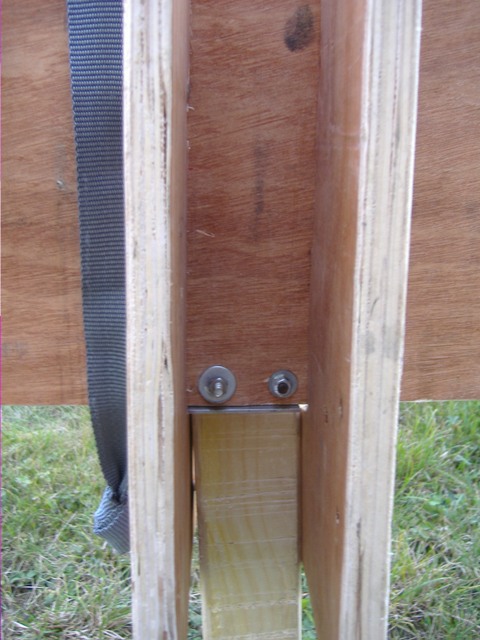

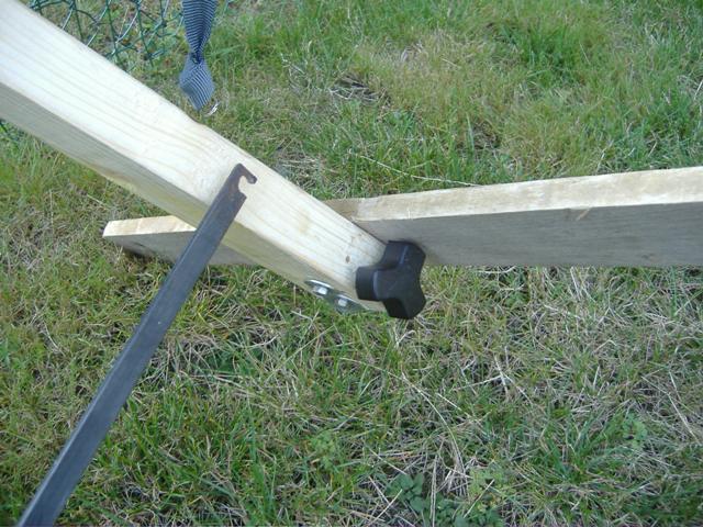

Mais mon papa a eu l'idée de quelques innovations : la petite équerre à la base de l'assise permet que l'assise reste en place sur le tasseau. Ca marque un peu le tasseau d'ailleurs, mais c'est ça qui fait que ça tient. Et puis la petite poignée noire qui permet de fixer la tige en place, c'est assez bien aussi.
Ce qui est top c'est qu'on règle hyper facilement la hauteur de l'assise et qu'elle est très compacte en position repliée.
A noter, seuls les tasseaux ont été achetés, le reste étant des morceaux de récupération.
Bref j'en suis très content ! :wub:

Ca a l'air sympa, j'ai pensé m'en bricoler une comme ça, mais là je n'ai plus trop le temps. La hauteur du siège se règle instantanément si je comprends bien, il tient par arc-boutement, non ?

J'en profite pour donner quelques tuyaux pour reproduire la chaise. Les tasseaux ont pour épaisseur 4 cm. Il ne faut pas moins. Toute la force s'applique dessus. Si on fait moins de 4 cm, à mon avis ça casse. Les supports de l'assise (la partie qui se trouve sous l'assise) doivent être assez haut, pour les mêmes raisons, toute la force s'applique dessus. Au début ils étaient en aggloméré. Mauvaise idée ! Je me suis assis 2 fois, et paf ! par terre ... :o:b: :confused: Les supports avaient cassés ...
oui, c'est le principe, et ça marche bien !
