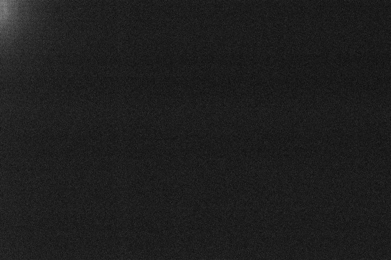

En revanche on trouve un dark de 5mn30 réalisé aprés 4 heures d'utilisation du SSPRO :
Qui me semble assez propre hormis la "zone préampli" en haut à gauche (éliminable au traitement).
Mais je n'ai pas trouvé de darks de 5 mn 30 fait dans les mêmes conditions avec un APN.
Je pense que la différence viendra de là.
