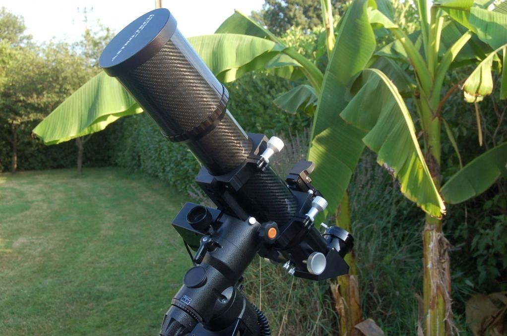

La config matos :

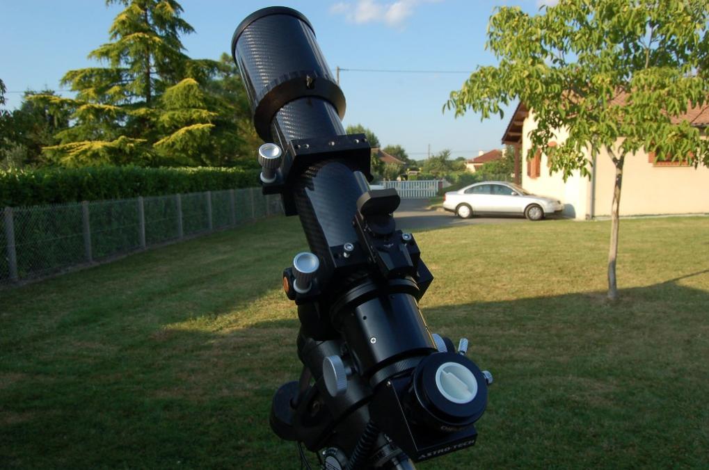

Elle pique bien cette lulu, j'ai la même démarche, j'ai complété mon C8 avec le triplet Astro-Tech 80ED et je redécouvre le plaisir du visuel avec un grand champ...Pour la photo CP, je pense que c'est aussi un plus.

Je l'ai touchée il y a 8 jours, je découvre et je teste.. Avec l'Hyperion 24mm et son 68° cela fait un champ visuel de 175' et ça je ne m'en lasse pas !!!(je n'avais regardé que dans mon C8..)
Pour la qualité de l'optique je n'ai pas la connaissance ad hoc pour juger... J'essaierai une simple photo lunaire aussi afin d'avoir votre avis et si j'y arrive une M57 avec 1 pose de 30''...

J'ai moi-même cette config (80ED et 200/1000, mais sur Alas EQG) et les deux tubes sont en effet complémentaires: photo grand champ à la 80ED (avec réducteur) et photo de "petits" objets (galaxies, nébuleuses planétaires) avec le 200/1000. Pour la photo planétaire et le visuel, le 200/1000 sera infiniment supérieur de par son diamètre 2,5 fois plus grand.
