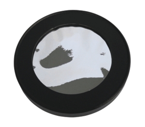

Voila, je veux observer le soleil, j'ai lu les différents articles à ce sujet pour bien prendre toutes les précautions et je vais m'acheter des feuilles filtres solaires, mais j'aimerais faire un truc propre et je recherche un petit couvercle noir de préférence pour y mettre ma feuille filtre pour ensuite la mettre sur mon télescope. Je veux essayer d'avoir un rendu un peu comme celui la
Est ce que quelqu'un à déja fais un petit bricolage comme cela?

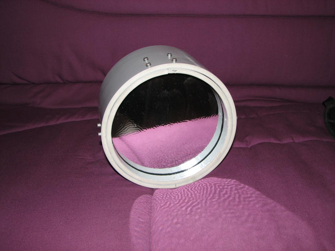

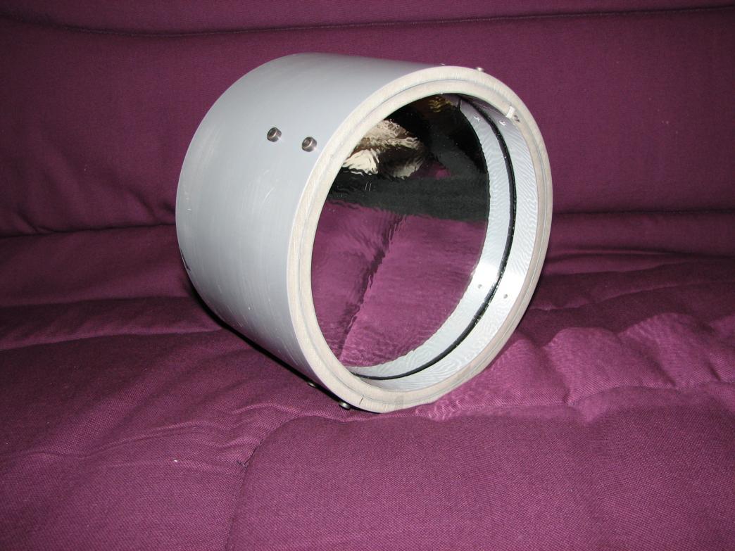

Salut ,moi j'ai utiliser 2 plaque de verre , 1tube pvc d 200 3 vis
1 feuille baader
la feuille bader prise ente les 2 plaque de verre et le tout inserer a l'interireur du pvc maintenu par 3 vis ci -joint photo
le seul defaut ,le poid mais j'y travail
C'est du verre de haute qualité optique? Parce que mettre deux épaisseurs de verre à vitre devant une optique de précision, ça fait plus de mal que de bien...
