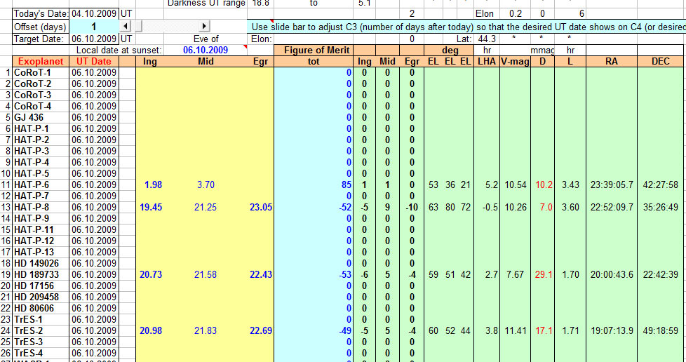

EPHEM_BTE.xls donne une opportunité de tenter HD 189733 le 6/10
les colonnes "ing mid egr" semblent indiquer des horaires, mais sous quelle forme?
est-ce un système décimal?
  gerard33 a dit :
Désolé Gérard, j'ai pas vu ton message plus tôt et François a déjà répondu...
Est-ce que tu l'as eut ?
Alex
