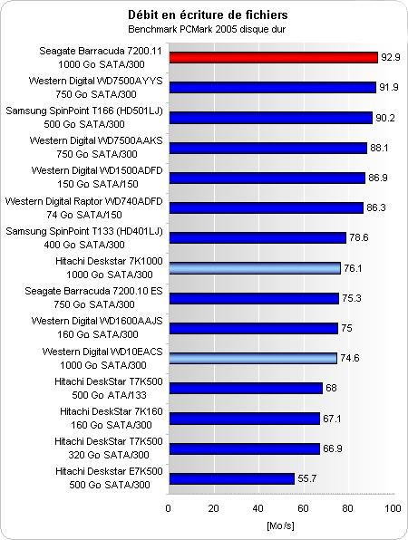

-un disque dur le plus gros possible (car plus de densité par plateaux et donc meilleur débit de lecture et d'écriture).
Par exemple le bon plan actuel en disque dur c'est le seagate 7200.11 en 500Go à 72euros environ. Il bat le raptor 74go pourtant à 15 000tr/min contre 7200tr/min pour le seagate en débit d'écriture et de lecture, seul le temps d'accès est légèrement inférieur. La densité par plateau, ça aide.
La preuve ici (verion 1000go testée avec même densité de plateau (simplement y'en a plus) donc perfs identiques et transposables) : http://www.presence-pc.com/tests/comparatif-disques-durs-1-To-22729/
Sur mon pc de bureau : core duo 2 à 3ghz, 2go de ram, et seagate 500go 7200.11, je tiens sans souci les 60i/s réelles en Y800 avec la dmk 21 en usb2 ;).
