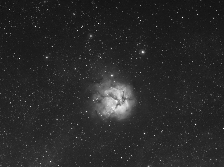

1° image : Ha

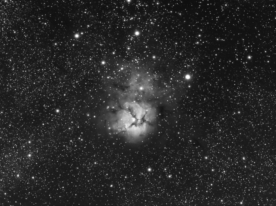

2° image : L + Ha en calque sur la néb

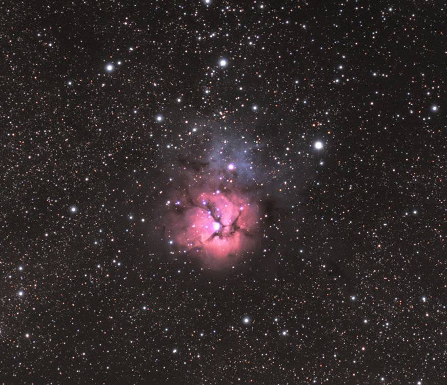

3° image: L-Ha RGB

full : http://www.astrosurf.com/astrojb/images/trifHa-040808-rgx.jpg
full : http://www.astrosurf.com/astrojb/images/trifL-040808LHa-rgx.jpg
full : http://www.astrosurf.com/astrojb/images/trifide-16HRLHa-300d.jpg

Une petite Préference pour la deuxième:D

Y a un truc que je pige pas. Pourquoi du L-Halpha sur la troisième colorisée ? Comment tu t'es débrouillé pour faire coincider la taille des étoiles entre le h-alpha et la luminance, y a une légère impression de flou sur la colorisée ?. Un chouia d'étoiles violettes au centre de la nébuleuse mais pas autour aussi. :?:

Ca m'intéresserait bien de pouvoir comparer l'image H-alpha et l'image en luminence (sans les avoir additionné ensemble Ha-L). Tu pourrais nous montrer celle en L stp ?

Juste un truc, les étoiles centrales de la nébuleuse sont archi saturées... c'est surtout visible sur la version colorisée.

Ce n'était pas nécessaire ;) l'image en HAlpha est superbe, avec une nette préférence pour la première qui douce et vaporeuse à souhait ! Marche bien hein, cette petite Atik 16HR ? :)
La première offre un dégradé dans les gris qui est vraiment magnifique !

Pour la couleur j'adore aussi ! l'étoile centrale a un peu trop de patate mais c'est superbe.

gabal> en fait j'ai juste appliqué la partie nébuleuse du Ha en calque à 50% sur la luminance, c'est une méthode voisine des masques de fusion à la outters. çà permet d'ajouter un peu d'info et de détails en préservant ceux de la luminance
alex> çà vient du filtre astronomik... les Astroon ne le font pas mais sont 2x plus chers, pour ma part ce halo ne me dérange pas
