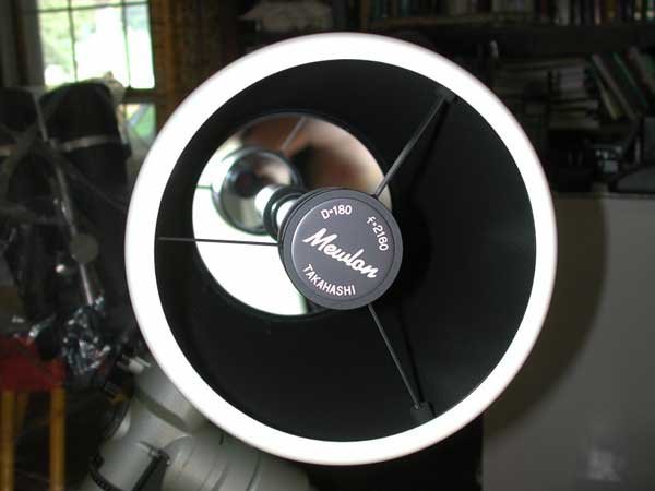

J'habite en appartement au 4°étage sans ascenseur. Pour me rendre sur mon lieu d'observation je dois faire 50kms aller/retour. :(
Alors je recherche la meilleure équation possible, à savoir :
-diamétre-simplicité-rapidité de mise en action-poids
(ce qui sous entend, mise en température rapide, pas de collimation à refaire à chaque sortie)
Pour l'instant j'ai un mewlon180 qui ne délivre pas les meilleurs images en planétaire que j'ai pu voir. Je dois le recollimater, mais même une fois fait, j'ai l'impression que les tubes ouverts sont plus sensibles à la turbu., d'où en générale, le sentiment d'images moins bonnes.(où alors meilleurs, mais furtivement)
Je précise que je ne souhaite pas faire de photo avec cet instrument (pour celà, je posséde une petite lulu), mais que je dois pouvoir l'installer sur ma GPDX.
En fait il me faudrait un tube, style tente déca.., que l'on "jette", prêt à l'emploi. ;)
Ca existe ?!?!? :b:

Collimates ton Mewlon et dis nous ce qui ne va pas avec.

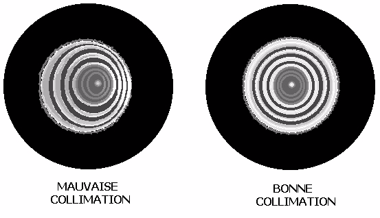

Es-tu obligé de faire 50km juste pour pointer une etoile brillante pour collimater? Pour voir si tu as de la turbulence interne, il faut voir; sur une étoile défocalisée des volutes un peu de ce genre là
Pour la collimation, je mettais la webcam aux fesses du mewlon avec une barlow 2x, je défocalisais une étoile légèrement pour voir apparaître des disques concentriques. Et j'agissais sur la une des 3 vis du secondaire pour faire bouger l'étoile dans le sens du défaut (ou l'inverse je sais plus, faut essayer). Puis tu recentres avec ta monture au centre du capteur jusqu'à ce que les cercles concentriques soient bien centrés les uns dans les autres ;).

Ben non c'est comme un SC ou un mak-rumak, on agit sur le secondaire. Il faut commencer par dévisser le cache qui donne accès aux 3 vis du secondaire (ne pas toucher la grosse centrale).
pointer une étoile à 250/300X, défocaliser légèrement, de sorte d'avoir ceci :
Et tu agis sur une des 3 vis du secondaire (il faut en dévisser légèrement une pour pouvoir serrer l'autre), tu regardes si ça va dans le sens opposé au défaut, si c'est bien el cas continue d'agir sur la vis, recentre l'étoile à l'oculaire, ça doit aller mieux.
Le faire jusqu'à obtenir une succession de cercles centrés les uns avec les autres.

Bonjour à vous tous,
Eh bien voilà, je suis allé m'y coller cette nuit !
Alors résultat de mes essais : constat d'une trés grosse décollimation, visible sur la première étape selon Mr Legault ! Réglage à ce niveau pas trop difficile.
Je passe à la deuxième étape. Toujours décollimaté...entre temps, je me rends compte que l'alignement chercheur téléscope est de nouveau correct, comme au début ! (j'ai pu lire sur un autre poste, merci Bruno, que lorsque le mewlon est décollimaté, c'est comme si le chercheur était déréglé)
Ca me confirme que je suis sur la bonne voie...
Bon, là toujours pas trop compliqué, sauf qu'avec la turbu., pas facile. Enfin j'arrive à quelque chose qui ne doit pas être trop mal.
Troisième étape sur le disque d'Airy. Reste encore à fignoler, mais la turbu est génante. Et la, boumm, je dois me tromper de sens, je dérégle tout...Me voilà repartis à la deuxème étape. Je recommence la manip pour arriver au même résultat. Je vérifie sur le disque d'Airy, idem précédemment. Je décide d'en rester là, et de vérifier sur Jupiter.
En début de soirée, en attendant la mise en température, j'ai observé jupiter. Qu'une boule floue avec les deux bande, des satellites pas trés net. (faut dire que je cummulais presque tout : mise en temp. non faite, et collim. aux choux)
Aprés, humm, je vois Jupiter comme dans le SC8 et la 100apo, alors que jupiter est plus basse sur l'horizon, et pourtant je suis sur que la collim. est loin d'être parfaite. Je ne peux dépasser 196 de grossissement. A 270 l'image est floue : turbu, je pense.
Je décide d'aller voir M57. Superbe, avec un champ d'étoiles piquées comme dans mes jumelles !!! je pousse à 270, magnifique. Je ne l'ai jamais vu comme ça.
Aller, avant de partir, la lune. Le choc. Idem, jamais vu aussi détaillée dans les trous de turbu. L'impression de la survoller lorsque je coupe le moteur en toute fin d'observation...
Conclusion : merci à vous tous de m'avoir convaincu du bien fondé de la collimation.
Je suis rassuré sur mon scope ! :wub:
Bon, faut encore fignoler tout ça, mais je finirai pas y arriver...;)
