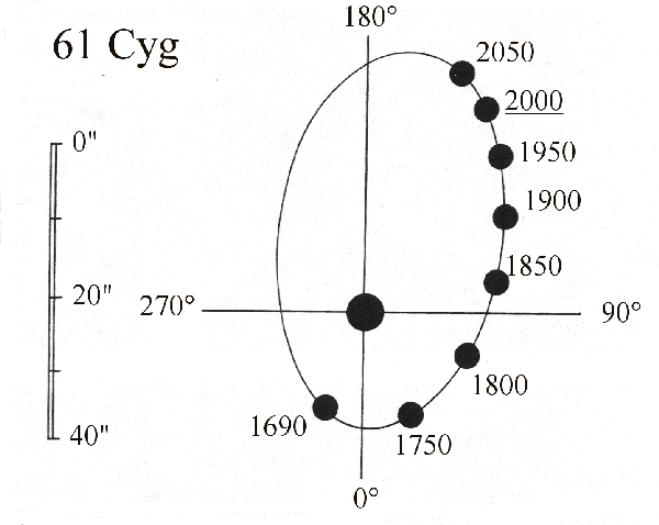

C'était il y a plus de 60 ans. Visiblement la séparation entre les étoiles est plus grande maintenant et devrait s'agrandir encore au regard de la période orbitale. Mtre Rubhan va nous montrer ça pour le demi siecle à venir...
-Ca m'a l'air d'être ça, même si c'est difficile à voir sur l'image du DSS. Mais en prenant l'intersection des aigrettes, et en mettant les images à la même échelle, l'écart s'est légèrement accru depuis l'image du DSS (pas lourd... 2 ou 3 pixels), et le couple a pivoté, 12 ou 13°, ce qui a l'air vaguement conforme avec ça...
...Où je présume que seule 61 Cyg A est représentée, le point "central" est le centre de gravité du couple, et Cyg B est à imaginer sur l'orbite, de l'autre côté de A...

La difficulté est de retrouver la position des étoiles dans le couple sur cette image saturée du dss. Heureusement que les aigrettes y aident mais je n'ai pas pu recaler l'échelle sur celle de ton image avec les étoiles de champs, je n'ai pas calculé l'échantillonage.
