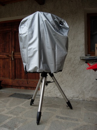

Comme je laisse mon tube dehors pendant plusieurs jours, j'ai acheté ce produit:
http://www.scopemania.eu/achat/produit_details.php?id=513
C'est assez cher je le reconnais, par contre efficace car en plein hiver j'ai déja laissé le C9, la lunette guide, l'EQ6 complète pendant plusieurs semaines sans problèmes.
Et puis comme le dit Marc: il faut relativiser le prix d'achat de la housse et les milliers d'Euros de matos dessous.
Je pousse même le vice à lançer les darks (Canon 400d) et à partir me coucher avec l'APN dessous, et bien: no problemmo :rolleyes:
A conseiller sans modération!
