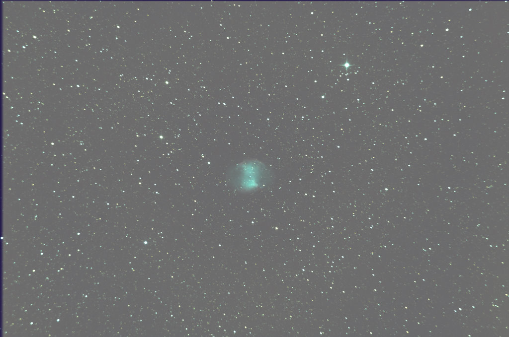

Voici ma toute première photos de CP.
Un classique ....
Prise hier entre 22 et 23H au Newton Orion 200/1000 sans guidage 18 poses de 2 mn 1600 asa avec un D50 (sans réduction de bruit) : 3 offsets, 1 flat, 3 dark.
La seconde serait pas mal avec le ciel de la première qui est un peu cramée.
J'ai suivi le tuto d'Epsilonzéro que je remercie au passage.
La première est une addition adaptative avec 3 itérations, la seconde est une addition arithmétique (les résultats sont très différents).
Aussi je pense qu'il y a moyen de tirer meilleur parti de mes images brutes, j'attends vos conseils avisés.

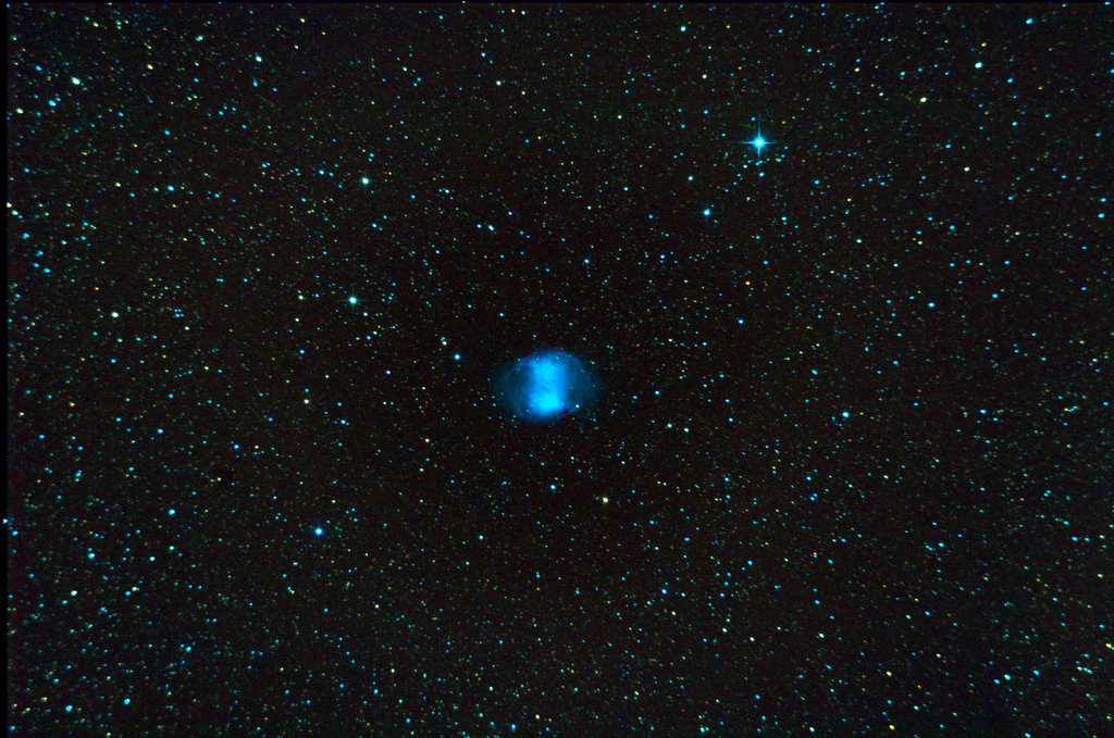

bonjour
avec Iris "rehaussement de la dynamique"
puis un "black"
et puis non
avec Photoshop
appliquer une image
mode "incrustation 100%"
c'est mieux que ma première tentative
bon c'est juste pour te dire que ton image a un super pote en ciel!
Je ne suis pas un pro du CP mais ce qui est sur c'est que j'aime pas la première ! Beurk, trop de bleu alors que les flancs haut/bas tirent nettement sur le "rouge" (par opposition au bleu) sur la seconde.
La version de gérard est déjà "meilleure" mais les extensions ont disparu !

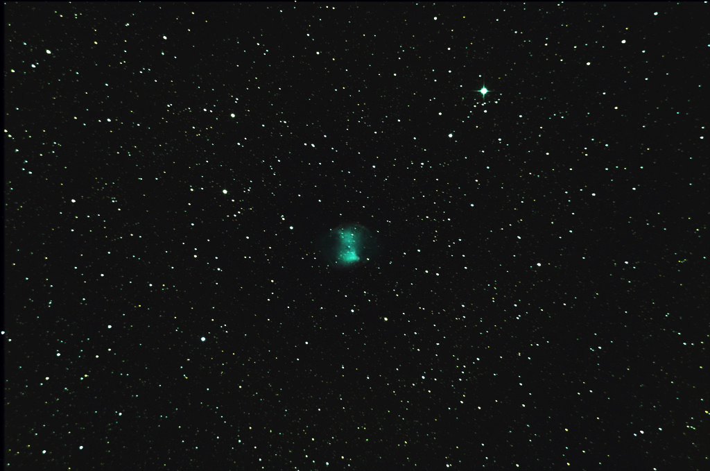

Voici la dernière version en ayant ajusté la balance des blancs (je l'ai fait pour que le blanc soit blanc et le noir soit noir et pas verdâtre, mais avec un peu plus de rouge pour faire ressortir cette couleur), puis DDP, puis gradients et réglage des seuils (pas de black car là ça gâche les extensions).
C'est un peu mieux pour la nébuleuse mais on voit plus la pollution a priori (espèce de halo verdâtre)
