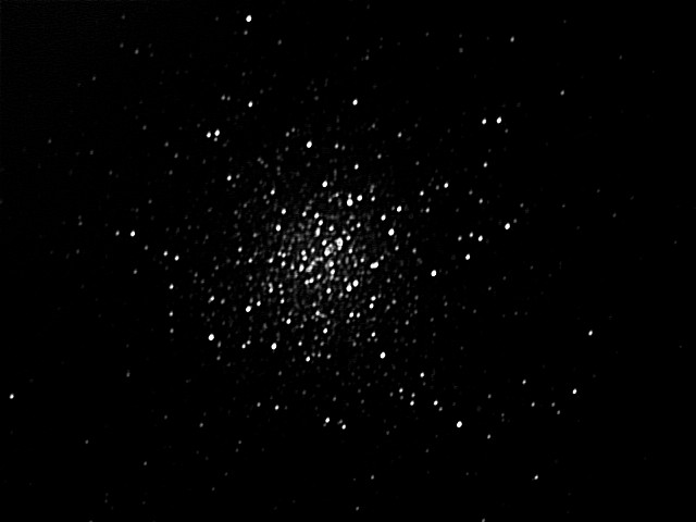

bon voila, hier soir pour essayer la LP de mon Spc900nc, j'ai choisi une cible facile:
bon on dirait un petit amas mais c'est...M13!
j'ai biens mis l'obturation à 25, le gain à 60, le nb images à 5 i/s
30 poses de 20s + 20 darks sur le SW 200/1000
traitement Régistax
pour les poses en couleur, j'ai tout jeté
le résultat n'est pas terrible
quelqu'un pourrait poster une M13 prise avec la même config?
quels sont les paramêtres qui vous choquent?
Bonsoir, je débute également à la spc900 LP avec un 200/1000 (un orion mais le SW c'est le même hein ^^).
Par contre la prise de vu est différente:
J'ai fais 21 poses de 5 secondes
25 dark de 5 secondes
Bon évidemment j'ai du tiré dessu au max niveau traitement (fond de ciel pas uniforme) mais sur ton image je suis également étonner de pas voir plus d'étoile!
Je te conseil vivement DeepSkyStacker pour la registration et l'addition, c'est le seul qui m'a permis d'avoir des images bien recalés et des couleurs non aberrante!!!
Sinon tu n'a pas toucher au gamma? j'ai remarquer que si je le met à 0 (comme en planétaire) sa me sort n'importe quoi... c'est même pas montrable (je maitrise surement pas)
Tu n'aurais pas une brute par hasard?
Sinon il je ne vois rien qui me choque, si un pro de LP a la spc passe par la il t'aideras plus que moi ;)
bonsoir
c'est cela que je voulais voir, une M13 réussie
je pense que je n'ai pas bien fait ma mise au point
pour les couleurs, en flashant la spc, il y a:
--normales
--couleurs optimisées
--raw couleurs
qu'as tu choisi?
j'en reviens pas de tes temps de pose rikikis
je retourne à mes essais, j'utiliserai DSS
à+
Franchement je pense que ta mise au point est bonne, il y a un léger filet mais pas grand chose! A 20 secondes moi j'avais de vrai trait ! (d'où mes 5 secondes, je ne pouvais pas faire plus :x)
Sinon j'ai flasher la spc en mode optimisé, et j'ai capturer avec Astrosnap que je trouve pas mal du tout après une petite prise en main!
J'y repense j'ai aussi remarquer que le gain change énormément la "clarté" de l'image, mais je pense que c'est pas terrible d'en mettre trop... C'est pas évident! Hama passerait il dans le coin pour un petit stage? Il seras bien payer xd
Edit: pour les 5 secondes c'est pas que je sais pas me servir d'un scope, mais sans viseur polaire.... http://www.webastro.net/forum/showthread.php?t=33972 pour le détail
sinon tu as fait ta mise en station comment? (avec une croisée sur la polaire pas trop dégueu tu dois pouvoir tenir 20s sans traits même si c'est limite)
