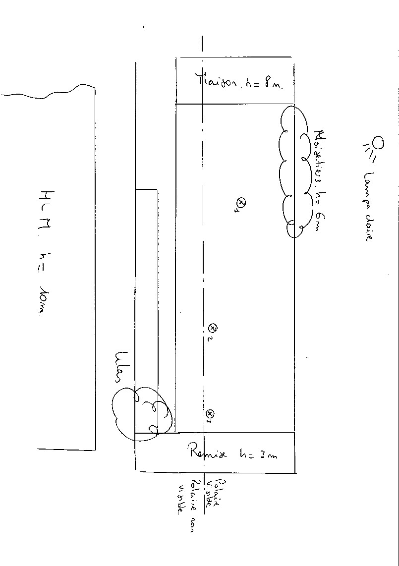

Voilà j'ai fini de récupérer le matos pour me faire un pilier avec support de l'EQG. Maintenant reste à faire le massif dans le jardin.
Oui, mais quel est le meilleur endroit pour le meilleur ciel et faire de la photo.
Je suis orienté Est ouest, au nord un HLM, mais la polaire est visible à raz.
Au Sud Est un lampadaire hyper puissant comsomme à lui seul deux tranches nucléaires et à l'Est la maison. Mais au sud est il y a aussi des noisetiers très hauts qui masquent ce fichu lampadaire, mais en même temps le ciel sud, laissant tout de même un bon Sud-ouest visible.
A l'ouest une remise ou sera ranger le matériel.
Je vous fait un petit crobard.
La question c'est vaut-il mieux :
- être à l'abris du lampadaire et occulter les ciels Sud et Est mais avoir un bon Sud-ouest et Ouest (position 1),
- ou se placer en plein milieu du jardin mais en pleine lumière parasite et avoir un ciel Est moyen, Sud et Ouest confortable (position 2),
- être peinard près de la remise et occulter l'Ouest, toujours éclairé par le lampadaire mais ciel Est à Sud-ouest confortable.
Question ciel, Question photos quoi qu'est-ce le mieux ?

Je vais être iconoclaste: pourquoi faire un pilier fixe (ou alors fais-en trois dans les différents coins du jardin)?
Bon si tu tiens à un et un seul pilier, c'est pour du visuel ou de la photo?
Pour du visuel, j'éviterai d'être en pleine lumière, car tu ne risques pas de t'accoutumer tant que soit peu à l'obscurité (enfin, la pénombre...). Pour de la photo, la vision nocturne a peut-être moins d'importance.
Sinon, à l'inverse de la tronçonneuse, tu peux planter qqch qui te masquera le lampadaire (j'ai ce pb. dans la résidence où habite ma mère; il y a des lampadaires un peu partout. En se débrouillant pour les masquer même assez ponctuellement, on retrouve vite un (certes très relatif) confort visuel. )
Ou sans planter, mettre un écran, type canissa.... Dans ce cas, tu peux plus facilement choisir l'implantation optimale, puis la masquer du lampadaire.
Sinon le ciel tourne... même si tu n'as qu'un secteur visible plus restreint, tu verras selon les heures et les saisons passer toute la voute céleste: essaye de privilégier une tranche horizon/zénith dégagée, plutôt qu'une largeur horizontale (sauf pour de la photo longue pose... mais là, avec ton lampadaire...)
Mais il faudrait être sur place pour juger vraiment.
Si j'ai bien compris il y a au moins un point qui est sans appel, c'est le problème du lampadaire pour la photo longue pose (c'est bien ce que je veux faire).
Donc plutôt que le lance pierre, est-il possible de masquer cette lumière en utilisant non pas une canisse , mais une sorte de pare-buée noir au bout du tube ?
Ainsi je pourrai utiliser la position 3, qui est celle qui me convient le mieux, et vu que coté ciel j'ai un bon champ de vision, restant le lampadaire...

Après essais et pour le coté pratique, j'ai implanté mon pilier près de la remise.
Pour la PL, l'achat d'un IDAS LPS est envisagé, ainsi qu'un pare-buée noir pour la lumière directe.
Le PO est à 1,8 m maxi. La remise est basse, d'ailleurs j'ai dû me cogné un peu fort contre le linteau;)
PS : en plus il faut que je remplisse le lopin de gravier ép 10 cm.
Donc tu l'as mis en 3, c'est cela? j'ai bien suivi?
C'est vrai qu'on a envie de couper ton arbre juste devant! Mais derrière, c'est l'HLM, non?
Exact, il ne gêne pas plus et je peux faire la MES avec la polaire. Le panorama Est et sud est très bien a cet endroit, seul ennui , le lampadaire.
