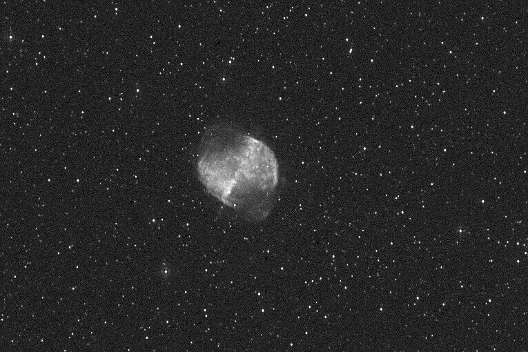

Dum........belle
basile
encore une Messier
M27 prise dans le 05
ED80 + ST7 sur EQ6
( pour Sylvain);)
filtre Astronomik Ha 13 nm
5 poses de 5 mn addition ccdsoft niveaux Photoshop
avis demandés
Merci
Jepe
Hello,
Les étoiles sont fines mais je trouve la nébuleuse trop saturée.
Pareil, assez saturée, et le fond très noir. Peut être un DDP ou bidouille manuelle des courbes trop fort ? Pourtant y'a encore du signal non exploité (en touchant un peu le Gamma tu a des extensions qui ressortent bien plus).
Tu aurait une brute dans un coin pour voir ?
Newton
Merci
un peu saturée, il est vrai, mais c'est pour faire ressortir un peu plus les détails ( le moutonnement)
Sylvain elle ne t'est pas dédiée mais pour répondre à ton commentaire
Bye
Jepe

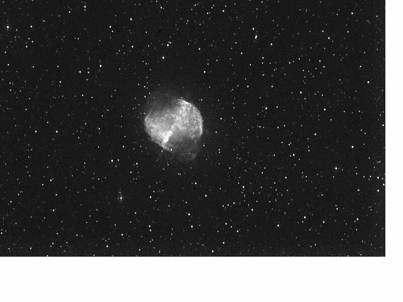

Mouf
la v'là
J' ai encore des progrès à faire , ça vient doucement ( si tu voyais mes premières :cry: )
Jepe
Pour un peu, je préfère la brute :)
Augmente légèrement le contraste pour faire disparaître le bruit, et le tour est joué !
Un petit coup de réducteur de bruit (sous Paint.net) et c'est sublime (je viens d'essayer).
la v'là
OUFFFFF
C'est une brute ca ??? ou c'est ton stack ???
Si c'est bien une pose unitaire, alors CLAIREMENT y'a bien mieux à tirer au traitement ! :)
Reprend en touchant seulement aux courbes (CTRL+M) sous toshpo pour voir :)
c'est bien une brute ( moi aussi ! ! !)
je dois m'absenter mais je reprends le traitement demain et je fais remonter le post
Bye et merci
Jepe
J'ai fait un traitement selon ma méthode (sous Paint.net), à partir de la brute de basile:
Voici ce que j'ai modifié:
luminosité (+)
contraste (+)
réduction de bruit
niveaux
courbes
saturation (-)
intensité (-)
Ça aurait été mieux avec une brute, mais bon, c'était juste un essai :)
luminosité (+)
contraste (+)
réduction de bruit
niveaux
courbes
saturation (-)
intensité (-)
Bonjour et navré
la dernière image n'est pas une " vrai brute " , elle a subit un DDP
voilà une "brute " de " brut" comme le champagne
SdC ouais, c'est mieux, mais à propos du fond du ciel que vous trouver un peu noir : CCDsoft permet de le mesurer assez précisément entre 0 et 65500
sur les brutes il est à 108 et sur l'image final à 121 cela me paraît correcte.
Il est possible que Fits libérator ( pour passer sous Toshop) modifie sa valeur !
Je vais vérifier:?:

Ah oui, elle tue la brute retraitée! En effet le rendu de la brute DDP est plus proche de ce qu'on attendrait, les extensions sont bien plus belles. Elle a un sacré potentiel ton image, c'est très fin. C'est bien un capteur NB...
je vois la distance qu'il me reste à parcourir pour obtenir une image bien traitée
hooo s'est pas bien méchant, quand tu aura trouvé le 'truc' à force de bidouilles ca vas devenir reflex ;)
Et pense à faire plus de poses pour limiter le bruit :)
Mouf
je n' en doute pas..........il faudrait que je me calme, quand je traite j'suis comme un gamin impatient de voir le résultat et souvent déçu alors que les brutes ont vraiment du potentiel.
Effectivement il manque de pose mais je l'ai faite en fin de nuit aprés M17 et j'avais plus trop les yeux en face des trous .
