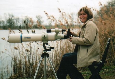

Superbe trépied photo!

Je n'ai pas pu triturer la monture ces derniers temps.
Comme vous le voyez sur la dernière photo de la page 1, quand on est aux commandes, on ne peux basculer qu'à 30° donc non je n'ai pas trouvé de solution et je n'ai pas compris celle de Gulliver !
Pour le moment ma monture me sert à la photo et l'observation terrestre. Mais faut que je m'y penche ! C'est nase cette histoire de rotule. Faut que j'achète encore un accessoire ?
Je pense que Gulliver veux juste dire qu'il faut que tu montes ta lunette à l'envers.
  • 1 mois plus tard...
Ca y est j'ai trouvé la soluce toute simple et l'ai mise en place !
J4ai simplement démonter l'axe d'altitude, il faut enlever l'autocollant des degrés sur le côté (là ou il y a le point rouge)
Ensuite, j'ai poncé à la dreymel la petite excroissance qui vient se bloquer contre la rotule de façon à ce que la rotation se fasse au delà des 30°.
Maintenant j peux peux monter à 80 ou 85°, mon achat est enfin util et adapté à l'astro.
Du coup, c'est un trepied astro pas cher du tout ! ;)
Je vais enfin mieux profiter de cette lulu !

Déterrage de topic en règle, la faute au lien dans un autre fil. Je rebondis car ce trépied est de toutes évidence un Manfrotto 055DB avec une tête 141RC ré-étiqueté, j'ai le même à la maison :)
C'est beau et stable, mais ça a ses limites. La 80ED commence a être vraiment lourde pour lui surtout dès qu'on pousse le grossissement, sans compter que les mouvemnets ne sont pas assez fluides. Par contre avec une petite lulu légère avec un faible grossissement ou des jumelles, ça passe très bien. Le mouvement en altitude est lmité dans un sens mais as dans l'autre, il faut donc monter l'optique "à l'envers" par rapport au sens normal et ça marche, on peut pointer au zénith.
Voilà :)
j'avais effectivement reconnu cette ressemblance troublante ayant personnellement un manfrotto 055A (modèle le plus simple de la série 055) et la tête 141RC (qui a été remplacée dans la gamme manfrotto).
L'ensemble est effectivement très efficace pour un APN, une lunette courte et même un FS102 :p
mais bon ce n'est que pour de l'ornitho pas franchement baroudeuse. Avec une megrez c'est plus simple, mais le pointage proche du zenith pose pas mal de problème lorsque l'on veut que l'objet pointé reste dans le champ de l'oculaire au moment de serrer les freins et de les lacher.
Depuis j'ai tenter d'avoir plus stable et pratique : les rotules vidéo
- 1 essais : rotule 128RC (manfrotto) : c'est déjà mieux et un poil plus doux que les rotules 3D.
- 2 essais tranformé : rotule 501 (manfrotto) : c'est un autre monde. Je suis tombé rède dingue de cette rotule au point de ne presque plus mettre ma megrez 80 sur une monture motorisée (EM10) lorsque je la sors en complément du dobson. C'est stable, doux à souhait, précis et ce même avec le roi mis en place (Roi : Nagler 31mm). Le prix, certe, c'est une tout autre gamme, mais on déniche des rotules 501 (ancien modèle, c'est a dire non HDV) pour pas si cher que cela (pour le prix d'une 128RC neuve !) sur les forums de PA dédiée photo.
