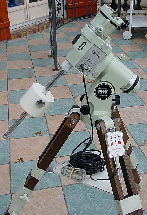

Salut Cacou & Jack,
Merci pour ton analyse, c'est que le ciel était bien noir, et les étoiles bien brillantes après avoir masqués les lampes du camping avec des sacs poubelles...
Du coup je te post la photo de la mise en place...
Biz à tout deux!!!
Pas & Val
