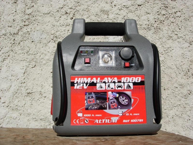

j'ai trouvé ceci ce matin dans un magasin de brico :
les spécifications :
Tension de la sortie : 12V
Type de batterie : Batterie sans entretien 17A/h
Sortie : 12V - 17A sur prise allume cigare, 12V 900A (maxi)
Lampe : 12V -3W
Temps de charge : 24 à 36 heures
Enfin je vous site une phrase de la notice :
"Pour alimenter des accessoires
La prise allume cigare situées en facade de l'appareil est réservé exclusivement à l'alimentation d'accessoire 12V avec une intensité maximale de 17A (200W environ)."
Qu'en pensez vous ?
Est-ce suffisant pour alimenter une monture genre eq6 ou atlas ?
Laurent
J'ai un truc simmilaire (je crois que vincent.becker a le meme modele que tu montres ici ) .
Pour moi il me suffit pour deux nuits voire plus pour le suivi sideral, mais si je commence a faire du go-to et deplacer plus la monture d'objet en objet, alors il tient pas plus de quelques heures (je sais pas combien exactement mais il se decharge vite).
Une EQ-G consomme du 2A (en 12V bien sûr !!!). Donc avec votre batterie 17Ah vous tiendrez 17:2 = 8,5.
Donc, en THEORIE, la batterie devrait tenir environ 8h....
Une Atlas consomme 2A en crête, donc en plein goto. En suivi c'est beaucoup moins. Avec la batterie de 17 Ah je ne suis jamais arrivé au bout en une nuit, et la journée suffit largement pour recharger!
Les 900A c'est ce que sait sortir la batterie en débit maximum. C'est utile si tu te sers des pinces croco pour démarrer ta voiture mais rassure-toi elle n'eeverra pas 900A sans prévenir dans la Atlas ;)
Ce que tu peux faire c'est rajouter un fusible:
http://www.webastro.net/forum/showpost.php?p=377365&postcount=21
