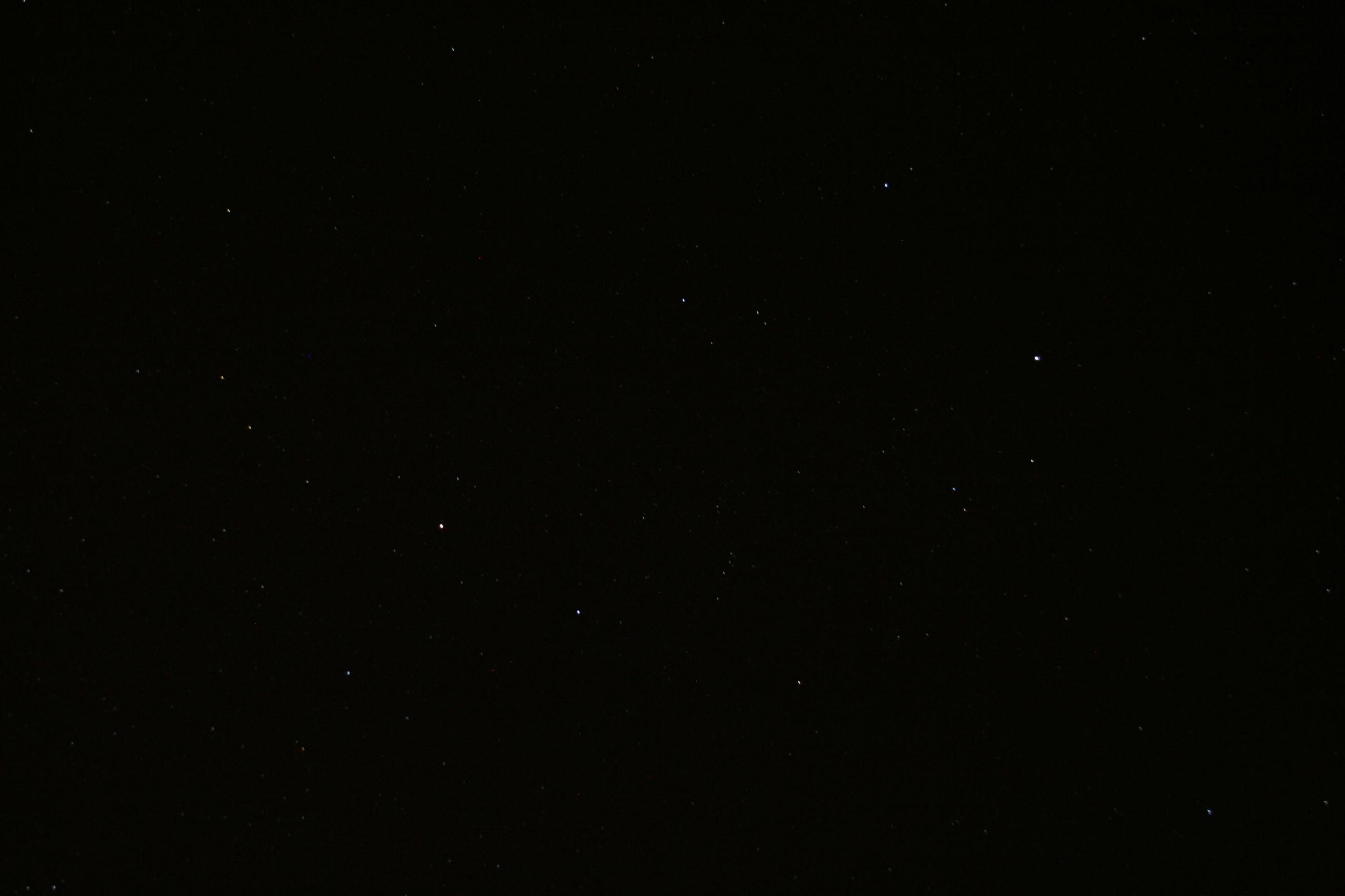

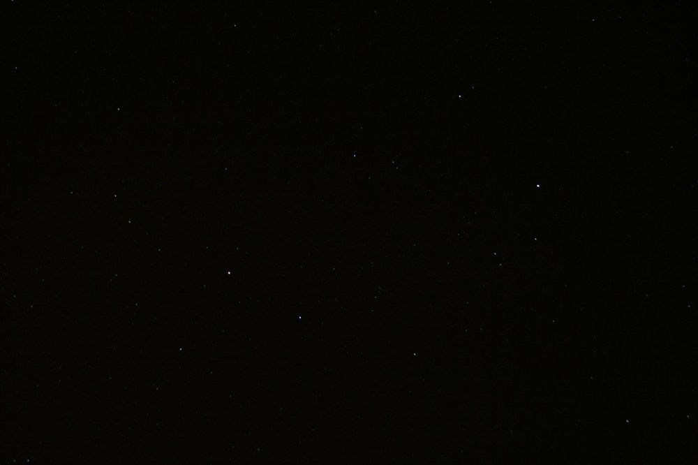

1 pose de 20sec, 28mm de focale, 400iso, ouverture 5,6 : IMG_2560.thumb.jpg.c00bb8d3bc03006dab995ef51c211714.jpg

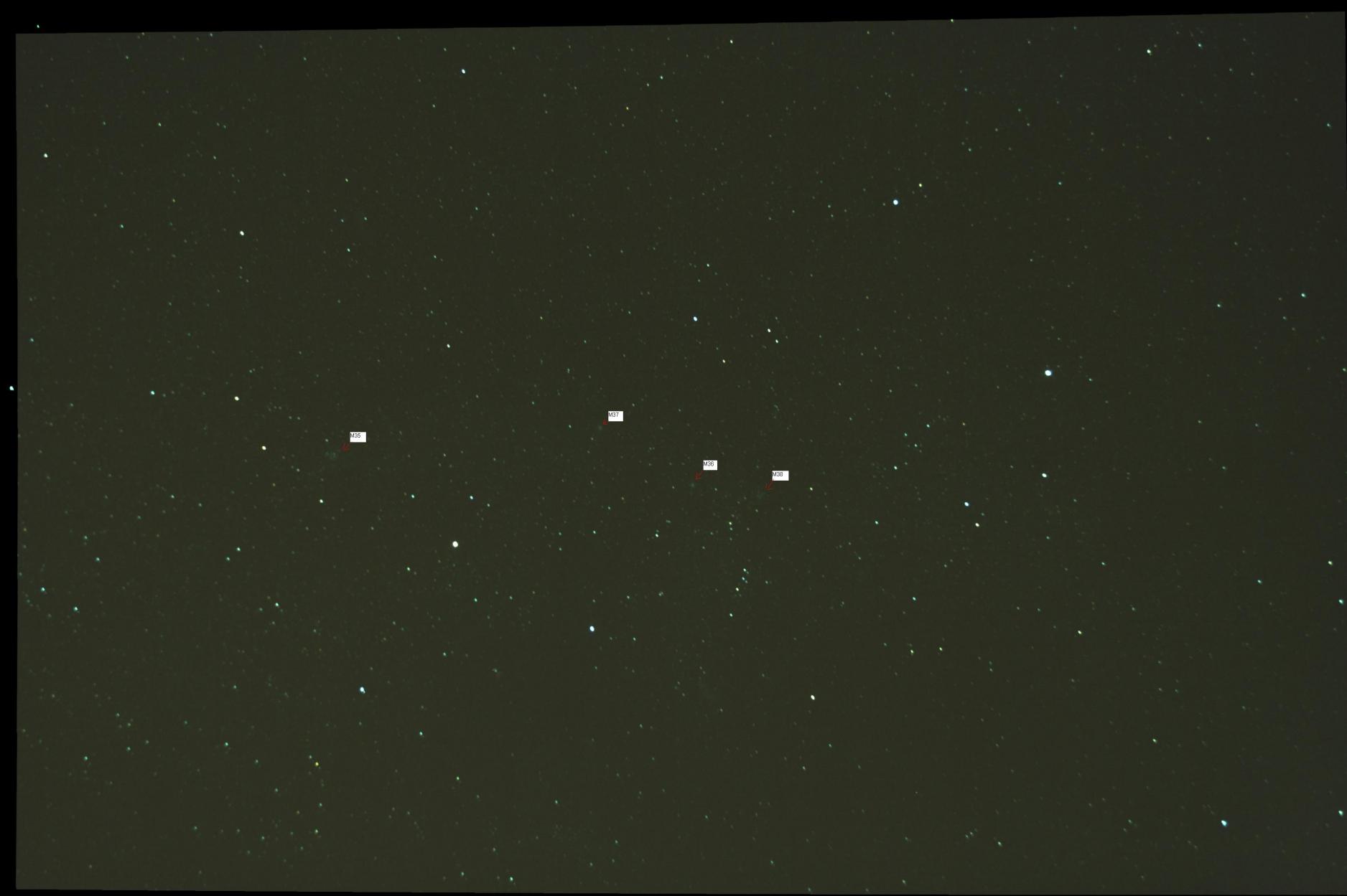

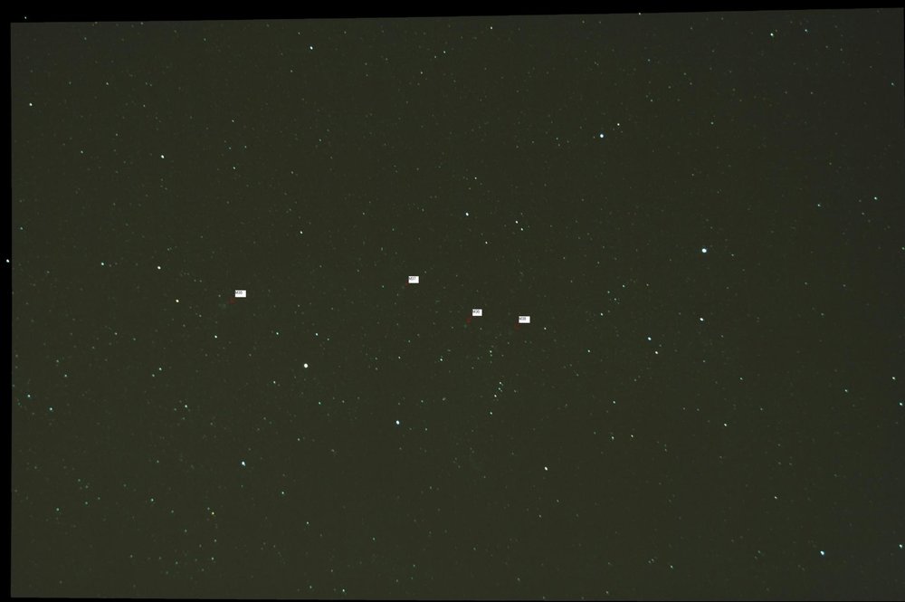

Addition de 11 poses de 20 sec , 28mm de focale, 400iso, ouverture 5,6 :cocher24fev08brutM.thumb.jpg.8df8f08507a9b89b81cd04e3be2e2a43.jpg

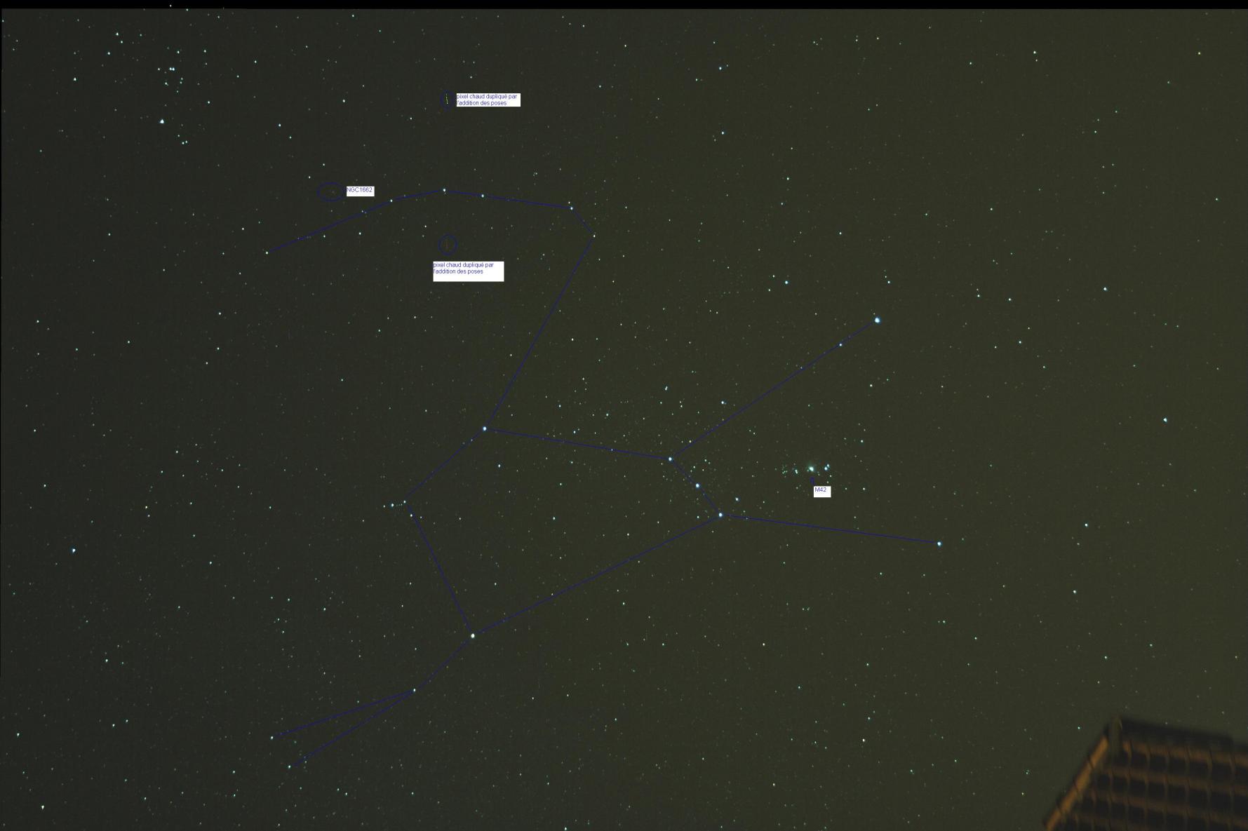

Orion :
Addition de 6 poses de 10 sec ORION123456.thumb.jpg.3559d2d5fb98b3380ae830d183955334.jpg
Sur cette photo, il y a quelque chapelets de pixels chauds. J'en ai entouré 2. Un chapelet correspond à un pixels chaud qui est dupliqué suite à l'addition des poses.
