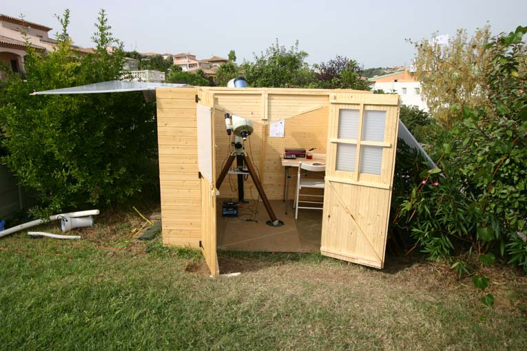

MĂȘme d'une seule main celui lĂ  vous pouvez le faire. C'est un observatoire dĂ©rivĂ© Ă  partir d'un abri de jardin (modĂšle mayenne):
http://www.leroymerlin.fr/mpng2-front/pre?zone=zonecatalogue&idLSPub=1048762334&renderall=on
Pdf :http://www.leroymerlin.fr/mpng2-front/download?idEIPub=1202483364&file=/multimedia-storage/1a/e4/242a9cefcd9f2003124a2f33bc7c-MAYENNE.pdf
La seule modification a consisté à changer le toit pour deux panneaux de polycarbonate alvéolé montés sur charniÚre de volet. Les pignons sont escamotables aussi. Pour les fondations, point de béton, trop définitif et peu écologique, mais un lit de terre et de pierre avec des dalles de bois les pieds du télescope reposant sur la terre, isolés par une dalle goudronnée.
Le budget total est de l'ordre de 400E et l'intégration au jardin est parfaite, au milieu de la haie en bordure de terrain. Madame me l'a fait déjà entiÚrement démonté et déplacé pour ça, j'avais choisis un endroit trop en vue depuis l'entrée...:b:.
Reste à tester les épisodes cévenols à venir, mais je rapatrierai le matos dans le garage au cas oû...
Les photos :

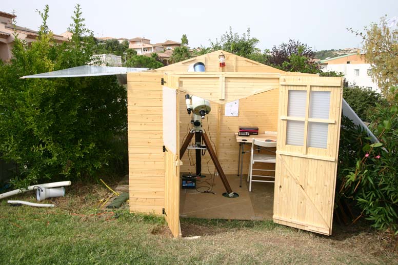

Toit entre ouvert pour le refroidissement
Toit et pignon sud ouvert

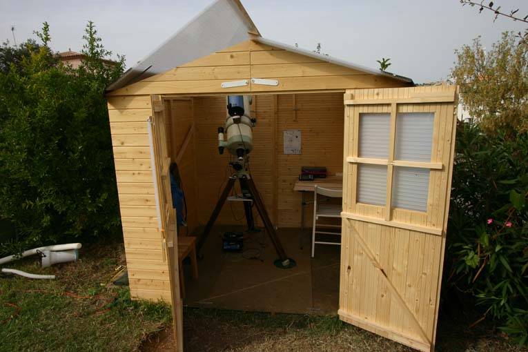

Toujours ouvert, à l'intérieur, pignon nord escamoté

L'abri fait trois cent kilos. Si le vent souffle si fort qu'il l'emporte, je crois qu'il ne restera pas grands chose du jardin non plus, voire de la maison. Les murs et plancher sont solidaires par des équerres au sol (j'ai pas lésiné :be:) et reste souple en haut (relativement, hein, pas trop ;)). l'intégration au milieu de la haie, devrait assurer une protection naturelle pluie vent.
De toutes façon si ça venait Ă  craindre, je rapatrierai tubes et montures dans le garage, mĂȘme Ă  4h du matin en pantoufle :cry:.
Le seul truc qui me chiffone c'est le vandalisme. Des barres à volets ? une alarme autonome ? Un molosse affamé ?:wub:
Tu n'as pas tord, c'est du léger, classiquement ce genre d'abris fais le double en poids surtout si c'est à madrier. Mais c'était trop compliqué à modifier, pour moi. Celui-ci est à panneaux, simple à monter (et à démonter !), que j'ai renforcé par des grandes lattes de plancher déclassées.
Le plus lĂ©ger dans l'histoire ce sont les panneaux ouvrant en polycarbonate. Un pan s'est ouvert ce we avec du vent violent. J'ai du bricoler une fermeture avec crochet et tendeurs. J'ai du aussi mieux isoler les vibrations venant du plancher se transmettant au trepied. J'ai agrandi les fenĂȘtres sur sol et suprimer les caillobotis en regards, les pieds Ă©tant toujours sur dalles goudronĂ©es mais plus rien ne repose sur ces dalles. Ca Ă  l'air de marcher.

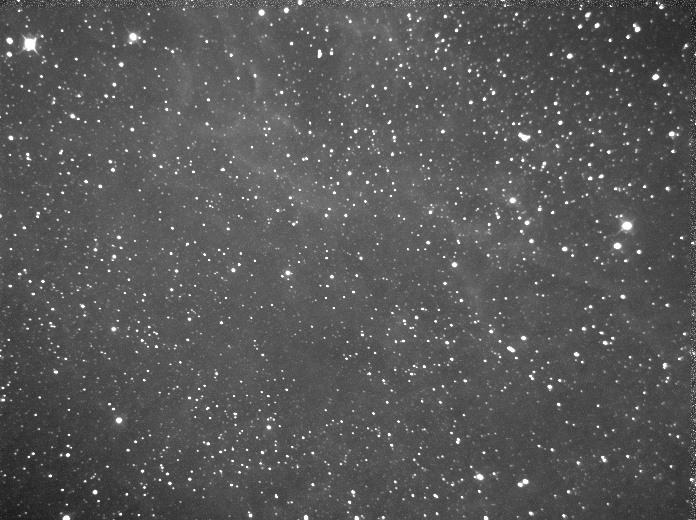

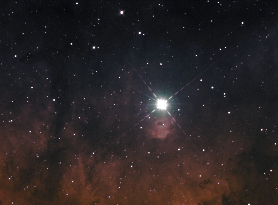

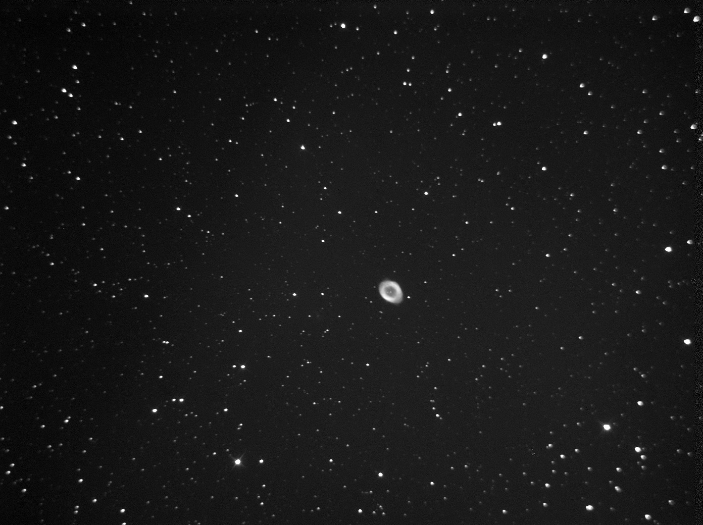

Sinon les premiĂšres lumiĂšres vendredi soir, en pose courte (quelques dizaines de secondes) sans auto guidage, premier lampadaire Ă  trois mĂštre lune. Ca m'a permis de voir les vibrations du plancher. Je ne pensais pas surpendre une si faible nĂ©buleuse diffuse (lbnxxx gamma du cygne) et avoir une bonne rĂ©solution sur m57. Je n'utilise pas encore mon correcteur de coma et l'autoguidage. Mais le but recherchĂ© est d'abord de la spectro et de la photomĂ©trie Ă  domicile. Je vous encourage vivement Ă  vous lancer dans l'aventure mĂȘme si comme moi vous n'ĂȘtes pas tres adroits.
Oui les panneaux se soulÚvent facilement, juste par le rebord qui dépasse de l'abri (15cm). J'espÚre que les tendeurs croisés permetrons une certaines souplesse tout en maintenant les pan fermés (sinon pierre sur le toßt !). Mais les conditions ont été dures par ici samedi. Je ne regrette pas l'intégration à la haie qui amortie bien les rafales tonitruantes.

Il existe des plaques alvĂ©olĂ©es en polycarbonate opaque et triple Ă©paisseur chez bayer (chez casto). Couleur opale et le revĂȘtement extĂ©rieur est traitĂ© anti UV mais pas anti IR. Il y a un piĂ©geage infra rouge, pas tres violent, mais le thermomĂštre monte anormalement lorsqu'il est exposĂ© Ă  lumiĂšre diffusĂ©e, genre 43° pour une tempĂ©rature interne de 26° et extĂ©rieure 21°. La tempĂ©rature de l'air ne monte pas trop, car j'ai laissĂ© pas mal de ventilation "naturelle", enfin disons que ça respire bien...:be: Mais j'ai remarquĂ© que les instruments Ă©tait chauds en fin de journĂ©e, surtout les parties mĂ©talliques, mĂȘme sous des sacs ikĂ©a. 1h ou 2 avant l'obsevation j'ouvre les pans de toĂźt et tout rentre dans l'ordre.

J'ai finis par doubler les panneaux en polycarbonate avec un film anti Ir réfléchissant (truc de voiture) et installé un petit chauffage pour le hors gel. Une armoire en acier complÚte l'agencement et permet un rangement sous clefs des accessoires et bouquins.
C'est devenu un petit nid douillet, un refuge Ă  astronome, une retraite dans la nuit.
