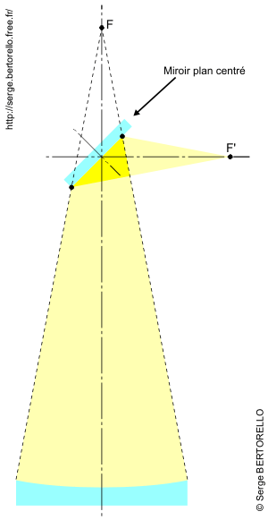

bonjour à tous,
:?:je ne comprend toujours pas cette histoire de champ de pleine lumière!
en faut 'il un ou non?je ne souhaite faire que du visuel;si je réduis mon petit axe de secondaire,jusqu'à supprimer ce champ de pleine lumière,je diminue en même temps l'obstruction;ce qui est profitable pour la visuel;mais que voit on
si le champ de PL est égal à 0?merci pour votre réponse:confused::cry:

Est ce que tu es en train de fabriquer ton téléscope ?
Si c'est par réglage, tu ne peux pas modifier le petit axe du secondaire.
Le champ de pleine lumière est un cône.
Tu ne peux pas le réduire à 0.
Il dépend uniquement du primaire (diamètre et focale)
Sur ce document, regarde uniquement le premier dessin
http://serge.bertorello.free.fr/calculs/posplan.html
Tu voies un grand triangle de sommet F.
C'est ça, le champ de peine lumière.
Tu peux pas le réduire à 0.
Par contre, si ton secondaire est trop près du primaire, tu voies qu'une partie de la lumière ne sera pas renvoyée vers l'oculaire.
Pareil si ton secondaire est trop petit.
Pour l'astrophoto, on a un secondaire plus gros et plus près du primaire.
Evidement, il y'a plus d'obstruction.
Si ton tube n'est pas optimisé astrophoto, il est défini au mieux pour le visuel, par défaut.
La question posée par le secondaire, c'est est-ce qu'il permet d'exploiter pleinement le champ de pleine lumière ?
Le champ de pleine lumière étant défini uniquement par le primaire.
