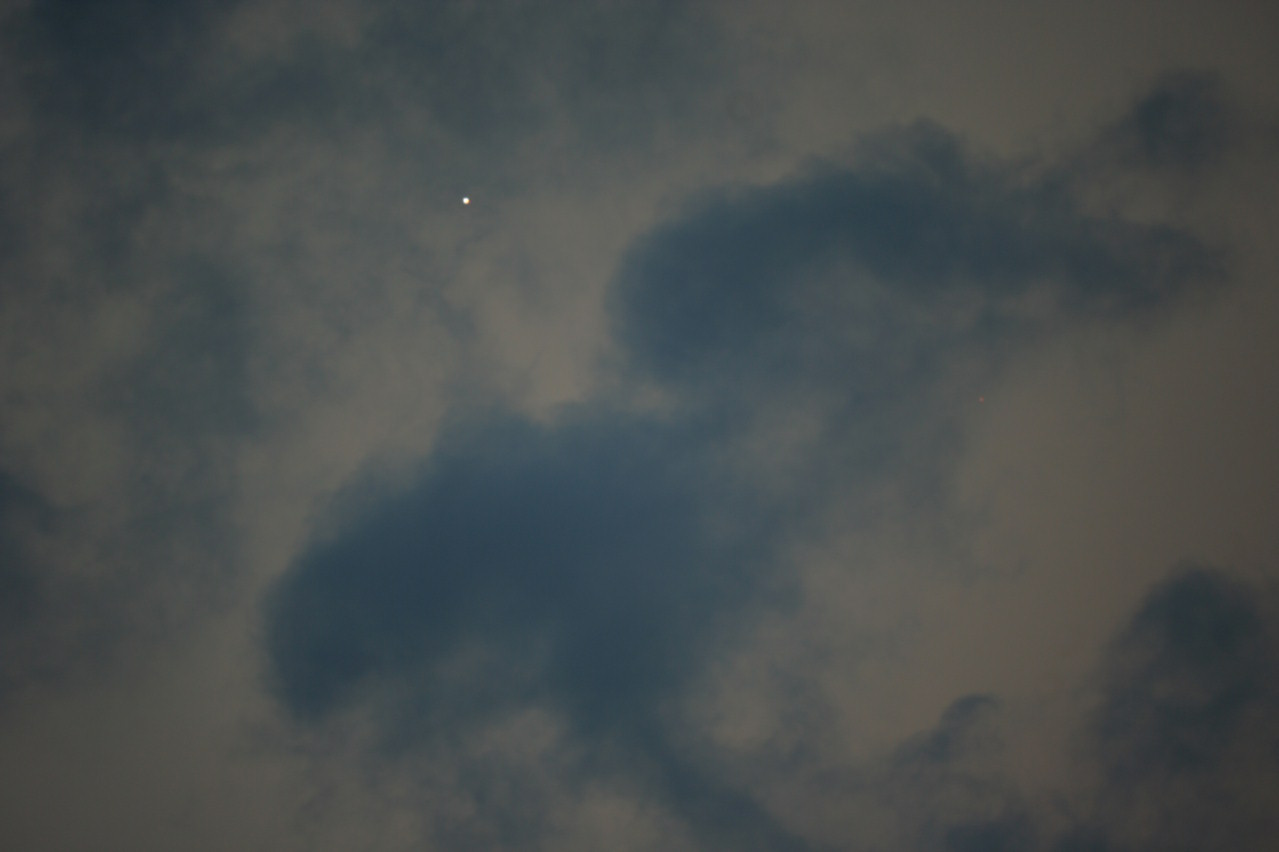

j'ai débuté la soirée avec la conjonction Mars Vénus de part et d'autre d'un petit nuage.

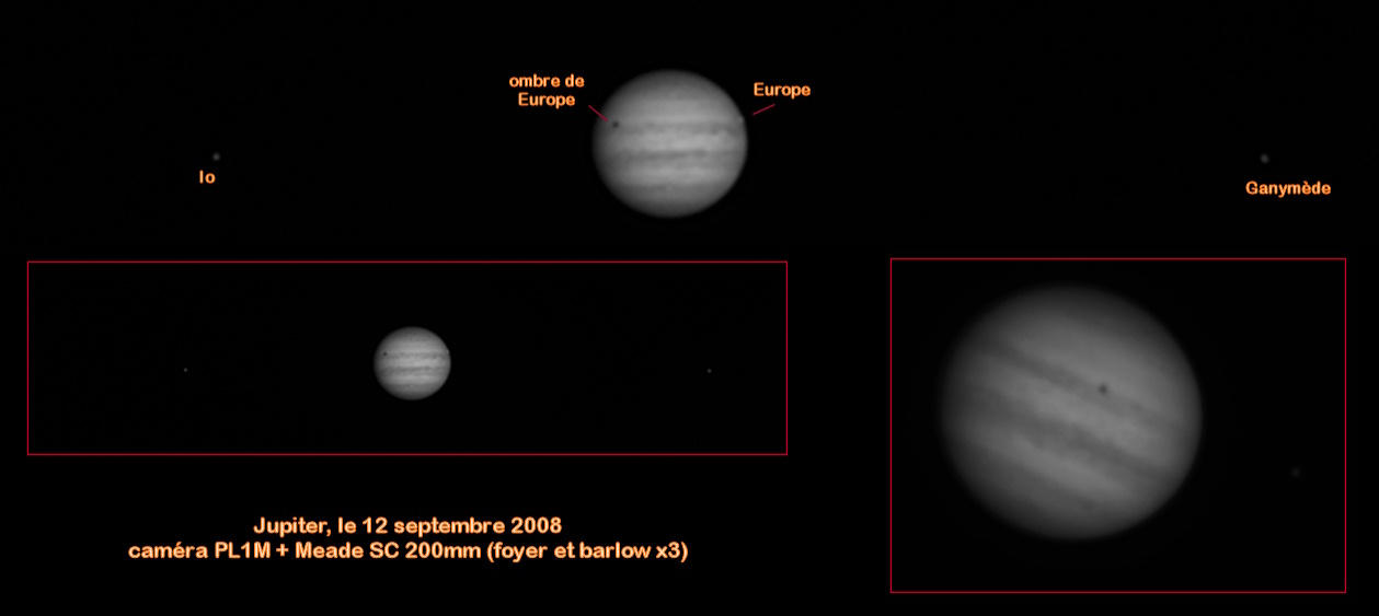

puis ma première image planétaire avec ma nouvelle PL1M
plan large au foyer du SC de 200mm
plan rapproché avec barlow x3

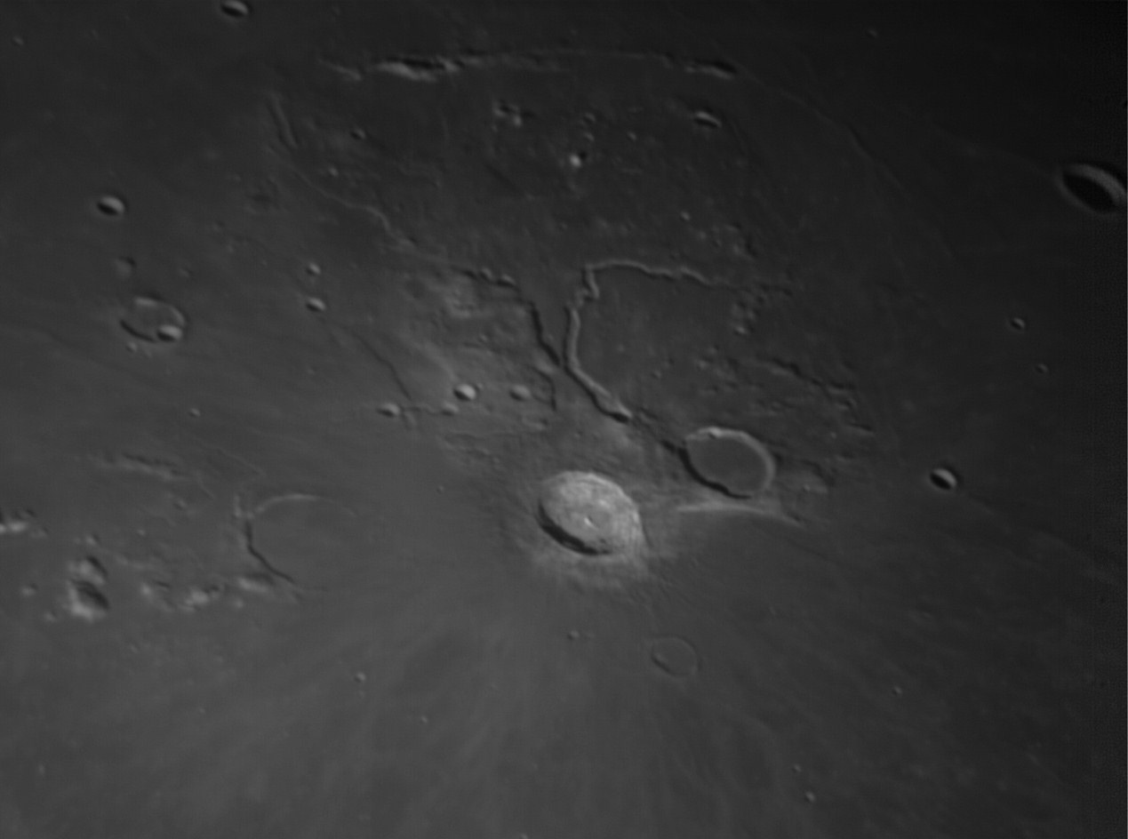

et une image de la Lune

pour Jupiter avec barlow ( pose de 115ms gain=26 avec réduction du bruit)
pour la Lune (pose de 154ms gain=9 avec réduction du bruit)

Ouaouh ce n'est pas évident de voir Mars
bravo, au vu des nuages c'était improbable de réussir cette photo
Jupiter au foyer :wub:
mais Schroter me donne une impression de flou

Bon!bon!....Encore de la concurrence;) Tes photos de Jupiter sont de bonnes photos, vu la position dans le ciel,difficile de faire mieux! Pour la lune, qui est basse aussi et c'est pas la métèo que l'on a qui va nous aider!! tu trouveras les réglages j'en suis sûr!! A plus !
Tu as cassé la tire-lire Patrick ? ;)
Très réussi le Schroter, surtout avec les conditions d'hier soir, il mériterait juste une petite réduction pour le rendre bien 'picotant'. Je vois que tu travailles à F/D 30 ce qui nettement suréchantillonné surtout en imagerie lunaire. Avec cette cam le pouvoir de résolution du télescope est atteind à F/D 20 environ, ce qui est très intéressant pour garder un champ maximal et un temps d'expo minimal pour mieux figer la turbu. Je te conseillerais aussi de monter un filtre pour au moins supprimer le bleu (filtre jaune) voire un filtre orange ou rouge. Sur Jupiter, le gain est très sensible.
Sinon pour les images surexpo, c'est la même chose de mon côté, c'est un des inconvénients de la réduction de bruit. Perso après avoir tatonné un moment, je privilégie un faible temps de pose et gain élevé avec réduction de bruit : expo entre 4 et 10 ms, gain de 50 à 80 environ selon les cas. Avantage la tubulence est mieux figée mais par contre le bruit est plus sensible ce qui oblige à augmenter le nombre d'images (perso, 900 en .ser). ;)

Pour la lune c'est plus délicat, y'a de la turbu ca se voit ! Remarque je fait pas mieux avec le C11 de mon coté :) !
ces photos sont trés encouragentes pour la suite, la jupiter bien vu la hauteur et pour la lune c'est vrai que dans quelques jours les conditions devraient être meilleures (enfin normallement)

au fait j'ai mis un filtre rouge (je l'ai acheté en lisant vos anciens messages. Donc Jupiter et la lune sont réalisés avec ce filtre rouge (baader 610)
J'ai fait une vingtaine d'essais sur Jupiter et autant pour la Lune.
Il est clair qu'il faut le réducteur de bruit (sinon l'image est zébrée).
Je vais donc essayer un temps d'acquisition beaucoup plus court et augmenter le gain... à suivre...
Merci encore pour vos conseils, Patrick
