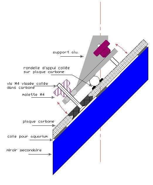

Suite à une demande d'un amstram qui est intéressé par la fabrication du porte-miroir secondaire du DobZon-4V de 460mm, ci joint un plan détaillé (fait par Pierre-Yves) de celui ci :
Si vous voulez plus de détails, n'hésitez-pas à contacter Pierre-Yves par mon intermédiaire ;)

'soir Dédé,
voui,ça répond,ça répond:)
Mais je me dis qu'heureusement que la grenouille est costaud et la platine en carbone!Doit falloir quand même y aller mollo sur les vis de collim?
Je pensais installer la même chose sur mon 300,mais ça passe pas:( cause l'anneau est parallèle au miroir primaire!)L'est vraiment super bien pensé le DobZon!Je conserve donc l'araignée façon "Strock" et sans regrets:)
