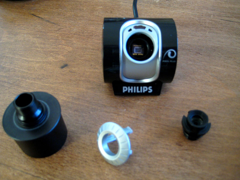

Démontage objectif spc900...
J'aurais besoin d'un coup de main pour démonter l'objectif de ma spc900.
La bague s'en va facilement, en revanche, la partie avec la lentille ne semble absolument pas décider à ce déviser, par même un peu :(
Quelqu'un saurait m'aider?

Tu prends le bout d'un ciseau et tu dévisses, non ? Ou sinon tu remets la bague et tu dévisses tout en même temps.

Est-ce que tout le demontage bague + objectif est irrevesible parce-que je l'ai encore jamais fait car j'utilise la spc comme une webcam normale ? Ca serait bete d'en racheter une juste pour ca :D
Pour enlever l'objectif il ne faut qu'un tout petit tournevis et tu déclipses l'objectif car celui ci n'est pas visé! Tu le souleves doucement et c'est bon!
A ce stade là, j'ai simplement dévissé cette partie noire qui contient l'objectif de la webcam avec les doigts et c'est venu assez facilement...
C'est d'ailleurs le même pas de vis qui servira pour l'adaptateur :)
je sais bien mais c'est complètement bloqué. Je ne peu pas du tout faire la mise au point, j'ai du à peine réussir à faire 1/4 de tour, c'est pour ça je suis comme la fosse... septique []
Ou alors c'est une Webcam déjà démonter puis remonter, fosser le pas et il a collé l'objectif ...
Logiquement ça se dévisse facilement
La pièce à dévisser comprend l'objectif et son cadre rond en escalier ainsi que les 3 "ailettes" larges autour: ce n'est qu'un seul et unique bout de plastique (en bas à droite de la photo):
Elle est neuve.
Je verrais ça a tête reposé lorsque j'aurais un peu plus de matoss sous la main, la j'ai même pas une pince :(

Alors voila j'ai enfin réussi :D
J'ai été obligé de la démonter complètement de manière à avoir plus "de prise", c"était vraiment serré comme je sais pas quoi ^^.
Et puis l'anvantage c'est que j'ai presque plus peur de faire la modif longue pose tout seul :p
Merci pour votre aide
