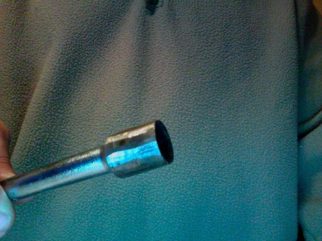

J'essaie en vain de démonter une EQ1 au niveau de l'axe AD mais je n'arrive pas à dévisser l'écrou (qui me semble être du 17) ni la clé à pipe ni à douille ne passe. Quelqu'un connait-il la combine pour dévisser cet écrou ?? J'ai cherché sur le net mais tous les sites qui traitent du sujet montrent des photos déjà démonté sans indication particulière :cry:

Le problème est que l'écrou est au fond du tube de l'axe AD et une clef à pipe Facom ne rentre pas pour accéder à l'écrou ......
Il existe des rallonges pour ce type de clef ;)
Le probleme n'est pas en profondeur (j'ai une rallonge) mais en diamètre la clef de 17 est trop large et je n'arrive pas à dévisser l'écrou.

J'ai eu le même problème que toi à l'époque de mon eq2.J'avais donc acheté une clef à pipe de 17 pas chère que j'avais meulé sur le tour pour qu'elle rentre dedans.

OK merci, je vais aller faire un tour chez castomerlin et me bricoler une clef ou bien trouver une clef à bougie de 17
Ca y est j'ai résolu mon problème, j'ai acheté une clef à tube de 17 dont j'ai meulé les angles et hop bingo, j'ai réussi à dévisser l'écrou de l'axe AD de l'EQ1.
