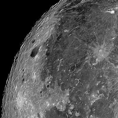

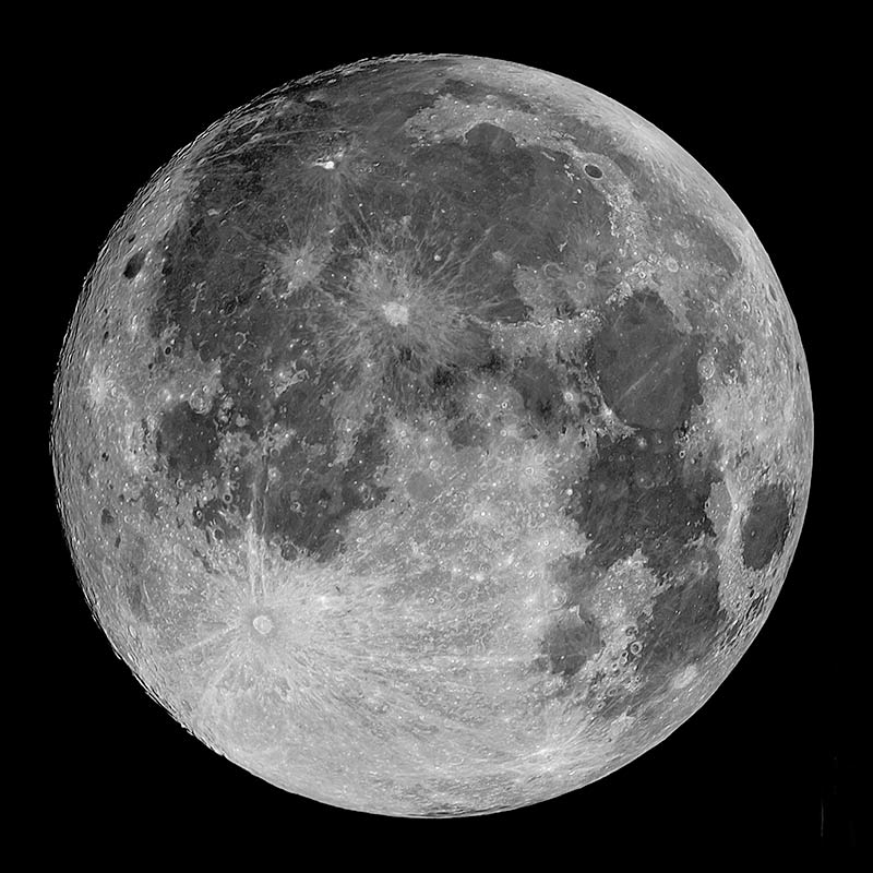

Je l'ai reçu il y a trois semaines, mon Mak d'occasion 180mm STF. Et on a beau dire que les Mak ne se dérèglent pas, celui-là louchait à fond : miroir primaire totalement décentré, secondaire très approximatif, au point qu'avec l'aide de notre ami Mirage 8 j'ai procédé d'abord à la réalisation d'un banc de collimation laser, puis à des réglages successifs du primaire puis du secondaire par la méthode en question. Je comptais bien terminer sur une étoile pour peaufiner le secondaire, mais impossible d'avoir de bonnes conditions ces derniers temps. Pourtant, j'avais hâte de voir les résultats de mon labeur, et je n'ai pas résisté à l'envie de croquer la lune presque pleine du 14 au soir. Je n'ai pas de réducteur de focale, donc deux séries de photos de la belle, l'une pour la partie haute l'autre pour le bas, 70 photos chaque fois avec mon APN au 1/80s et un filtre orange 21, compositage sur Registax, filtre ondelettes, finition contrastes sous Photoshop.
Voici le résultat :
1) la belle en entier
2) détail côté terminateur
Qu'en pensez vous ? Je pense pouvoir faire mieux après une collimation parfaite mais c'est nettement mieux que ce que j'espérais..
Personnellement j'aime bien tes photos (peut etre un poil trop traitées a mon gout).
Bonne continuation et bonne collimation

Bel achat (je te l'ai déjà dit), mais une petite chose : si tu veux vérifier la qualité de ton tube, il faudra passer par la case webcam. Ca semble anachronique mais une image à l'APN n'a que peu de chance de montre de très fins détails.
Pointe une étoile au zénith (en plus il y en a des brillantes en ce moment entre Deneb et Véga ...) et vérifie en grossissant autour de x300.
Par contre courage sur la collimation des deux miroirs.
Nota; ce qui se dérègle très peu, ce sont les maksutov cassegrain car le secondaire est solidaire du ménisque (quand ce n'est pas une fraction du ménisque tout simplement). Si tu a un "rumak" (avec un secondaire distinct et réglable) dans les choux coté collimation, essaie de contacter Albéric/xsman, il a un intes 180, qui doit être similaire à ton tube à peu près.
d'accord avec toi Patry sur la webcam, car évidemment un élément primordial est la turbulence.. Mais chaque chose en son temps comme on dit. D'autant que pour faire une lune complète en haute def, il me faut absolument un guidage correct pour faire ensuite de l'assemblage par mosaïque,alors que là deux séries de photos de 12 mpix c'était nettement plus facile à gérer.
Quant à la collimation, je n'ai toujours pas pu la faire jusqu'au bout sur une étoile en raison des très mauvaises conditions actuelles de placement de mon tube à 10 m d'un réverbère (ça m'empêche même de voir la polaire quelle que soit la nuit !). Mais je n'ai pas acheté ce tube pour faire de l'astro en banlieue, d'ici peu j'espère être dans la campagne.
J'ai tout de même largement peaufiné ma collimation avec le banc, et appris pas mal de choses sur les aspects techniques de mon Mak. Maintenant mon primaire est bien réglé, et le secondaire reste sans doute à parfaire mais le premier test à 280x est concluant. Il me faut une Barlow pour aller à 350 ou 400x avec la figure d'Airy pour fignoler. Je remercie encore le collègue possesseur d'un Mirage 8 qui m'a énormément aidé pour connaître les modes de réglage de mon tube.
