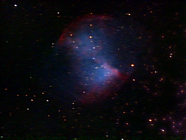

Bonsoir!
Voila une photo que j'ai faite il y a quelques semaines mais que je n'est pas oser poster... bof bof quoi !
Et puis bon je me suis décidé a trier mes 230 poses, il m'en reste 83 ou les étoiles sont "relativement" ponctuel!
Alors il faut choisir entre le signal ou des étoiles allongée!
-Orion 200/1000 sur svp motorisé
-SPC 900 en mode optimisé
83 poses de 10 secondes:
Les 230 poses histoire de voir la différence de signal:
Et une bonne brute de 10 secondes pour rigolé!
Petite question: D'où vient cette trame qui traverse l'image, elle ressort très vite au traitement!
Commentaire et critiques bienvenues!
Bon ciel!

j'ai lu que c'est le gamma qui fait des trames
j'ai envie d'essayer, à combien mets-tu le gain?
bizarre que ta svp ne puisse pas poser 10s sans derive !!! as tu fait une bonne mise en station ?
pour le cp je met tj les gammas a 0, pour la trame horizontale et diagonale c'est assez normal sur la spc, peut etre une trame parasite lorsque le gain est trop haut, mais a 10s c'est pas evident de baisser ;)
je me suis permis une petite retouche de ton image.
calque assombrissement sous psp pour redonner une forme coherante aux etoiles. un retrait du gradient sous pixinsight, une petite commande rl2 15 0 sous iris pour redonner un peu de peps et recombinnaison du calque normal avec le masque d'etoile (rl2).reglage des gammas et du seuil. et un petit rognage pour les bords un peu degueux

Ce n'est pas une dérive mais plutôt des sorte de "crans" j'ai l'impression:
Presque 2 brute sur 3 ressemble à sa:
Mais 10 minute après l'objet n'a pas bouger a l'écran... plutôt étrange.... et plutôt génant !

on voit clairement que tu as un probleme d'entrainement sur ta brute, ta monture avance par accoup. degraissage de la monture et regraissage, les graisses d'origine sont vraiment degueux et collent bq trop, un petit reglage de tes vis sans fin et le tour est joué. avec une SVP tu devrais poser 30s sans trop de perte.
si tu as peur de demonter ta monture, commence par le reglage des vis sans fins qui sont certainement la cause du pb.
