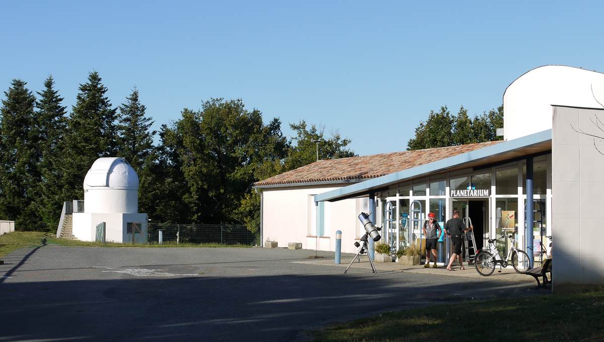

Bonjour Manu, bonjour à tous,
Bien rentrés sur Toulouse hier soir, très contents de notre visite , on a quand même vu vénus et le soleil, pour la nuit et bien on essayera de revenir.
(Une petite photo du planétarium observatoire)
A+ Danielle (et Claude)
