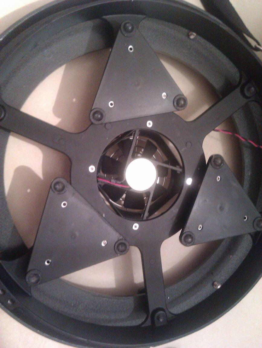

9V : j'ai fait le test, ça tourne mais l'air sort moins fort qu'en 12V tout de même

Bon ben, je viens de renforcer le cache du primaire avec du zoli scotch orange, effectivement c'est plus rigide et sa taille moins que le plastoc du cache en cas de manif foireuse à proximité du miroir.
J'ai testé en 9V et miracle sa tourne^^, je trouverais un boitier pas cher de récup.

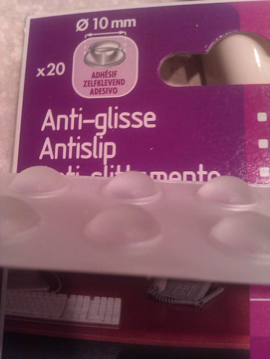

Pour les petits patins, je ne trouve pas d'ex sur le net... Si à l'occase je démonte mon miroir je t'enverrai une photo. Pour résumer : les miens doivent faire env 7mm de diamètre, assez durs, résistants mais souples et plutôt ronds. Dans un magasin de bricolage, tu testes... C'est ce que j'ai fait longuement, la manière dont ils sont emballés permet heureusement de tester la marchandise.

Les photos de l'amélioration du barillet c'est pas pour demain, je viens de faire 5 magasins de bricolage et à chaque fois je passe pour un con en cherchant un truc qui "n'existe pas", il n'y a que des tampons de chaise pseudo téflon de plus de 15mm. Sinon il y a les gros modèles vendu sur cher dans lesquels je pourrais improviser une découpe. Sinon j'ai la solution bille d'airsoft.

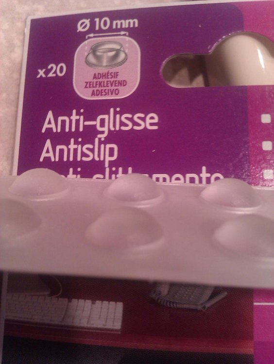

Bon je viens de trouver des patins qui me paraissent bien, vous en pensez quoi ?
Antislip, ça dépend où les cales sont...

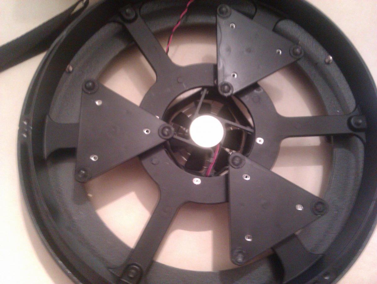

Au démontage le miroir était dans la position 1, coté vers le centre pointe vers l’extérieur mais il me semble avoir vu des photos dans la position 2 pointe vers l’intérieur.
Quelle position semble être la plus correcte ?
la tienne la 2 !
