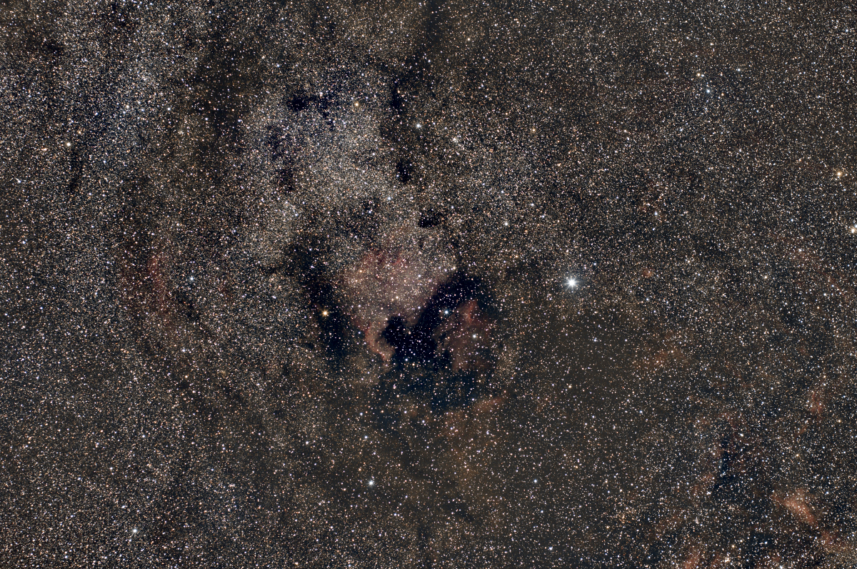

Une petite image grand champ de North America et du Pélican faite en début de nuit le 13 décembre lors de la belle nuit des Géminides à Beille avec Bertrand.
Canon 1000D Astrodon + objectif Canon 85mm 1.8 (ouvert à 4) sur la Star Adventurer.
27 poses de 180s à 800iso, soit 1h21mn cumulées.
La full en cliquant sur l'image :

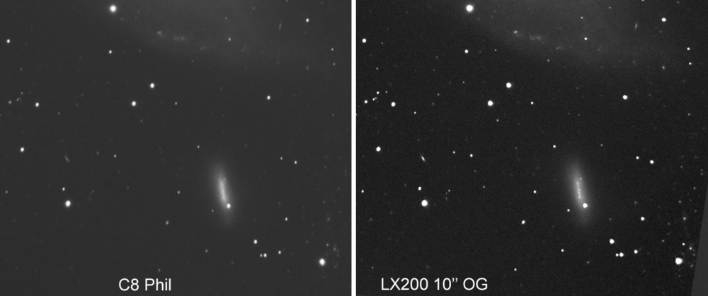

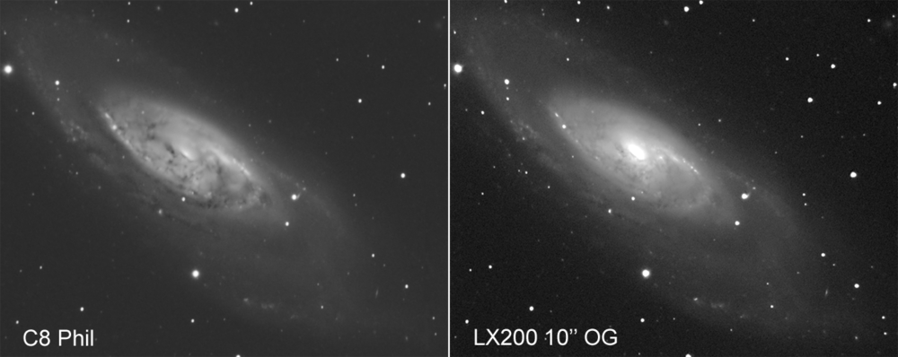

Phil j'ai repiqué ton image de M106 :wub: sur Astrobin pour comparaison. Ton image avec le C8 EDGE HD est plus profonde je pense, mais tu as dû avoir plus de turbulence que moi (tu confirmes que tu en avais ?). Ça se voit sur l'image de NGC 4248 (la dernière).
Et on compare un 203 mm avec un 254 mm (tes pixels font 5,4 µm, les miens 7,4 µm) pour une même température du CCD. Mais la tienne est faite à Beille à 1800 m d'altitude et la mienne chez moi, à... 140m ;) + voile nuageux discret. Toi c'est 16 images de 5 min et moi 9 images de 10 min. Mais je crois que ton capteur a un rendement quantique 10% supérieur au mien.

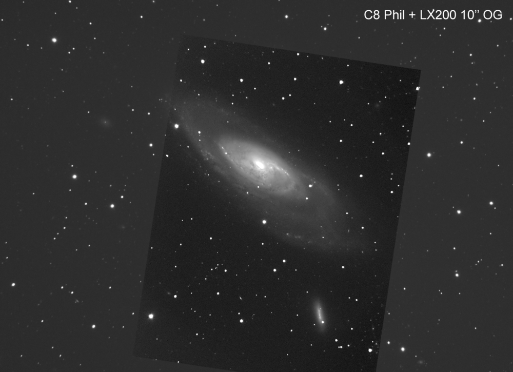

Voici quelques comparaisons après avoir superposé mon image sur la tienne : image N°2 (j'ai dû réduire un peu la mienne :confused:). Vise la différence de champ entre ton Atik 383 et ma SBIG ST2000 :D
M106 - C8 EDGE HD-Phil
M106 - C8 EDGE-Phil + LX200-OG
M106 comparaison
NGC 4248 comparaison
