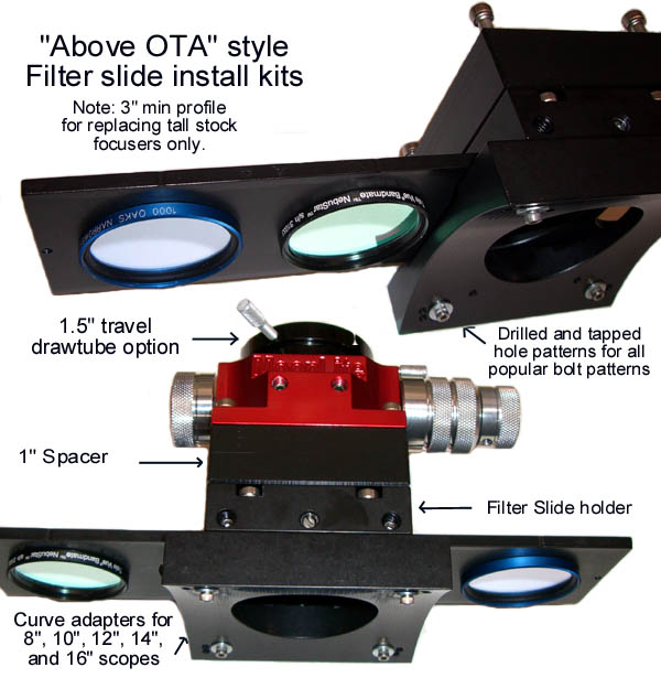

J'ai un 350D défiltré avec une vitre claire, jaimerais bien pouvoir faire du h-alpha avec un filtre. J'hésitais entre les filtre ''clip d'Astronomik et un nouveau Po de chez Moonlite ou l'on peu y ajouter un ''filter-slide''.Je me demande si la position du filtre demeure efficace de cette façcon ?
Ce que j'aimais un peu moin chez les filtre Astronomik, c'est le fait de devoir retirer l'apn pour changer le filtre H-alpha afin de pouvoir faire la couleur.

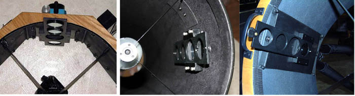

Voici le PO
J'opterais pour une solution permettant d'utiliser des filtres standard 2", donc le PO Moonlite. Le filtre clipsable ne sera utilisable qu'avec l'APN, alors qu'avec un 2" tu pourras toujours t'en servir avec une CCD par exemple. La position du filtre sera tout aussi efficace sur le support mobile.
