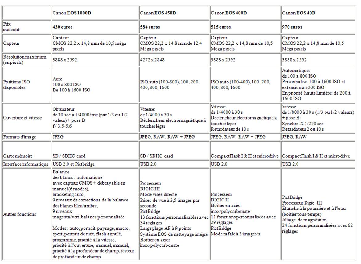

Je fais remonter ce topic, pour bien prouver que j'ai fait une recherche avant de re-poser la même question quand même une nouvelle fois :D.
e sais déjà globalement qu'il faut du Canon pour l'astro mais je vois que différents modèles sortent du lot avec différents prix également.
Ces modèles sont les Canon EOS 1000D, 400D, 450D et 40 D.
Les descriptifs sont souvent (me semble-t-il) similaire ... pas évident donc de faire un choix dans tout ça.
J'ai fait un petit tableau comparant les 4 modèles:
voilà ! Qu'en ressort-il comme différence importante ?
Effectivement le 40D est plus cher que les autres mais a une palette plus importante de fonctionnalité dans les ISO et retardateur , plus de pixels aussi (n'est-ce pas purement marketing ?), et le boitier est en magnésium ...
le 450D est l'évolution du 400D, il a la fonction live view en plus est-ce un réel avantage ? le type de carte mémoire est différente et il a gagné 2 méga pixel ... par contre ils ne parlent pas du retardateur sur le 450D ! N'y a-t-il plus de retardateur sur le 450D ?
Et enfin le 1000D, (Etienne m'en dira plus je pense) ne fait il que du format d'image JPEG ? pas de retardateur sur ce modèle ? C'est quoi la pose B ? et il n'a "que" 10,5 mega pixel ...
Alors quel est le bon choix ? (perso je mets le 40D de côté à cause du prix encore élevé ..)
Pour info le 1000D fait
-du format RAW (pas dans ton tableau) ;) Jpeg+raw / raw / Jpeg
-Processeur Digic III
-live-view
-Avec la liaison PC direct, pas de souci de carte mémoire SD (transfert direct PC).
Il est moins cher car l'AutoFocus est sur 5 ou 7 points, mais pour l'astro, je cherche vraiment les différences avec le 40D 300€ plus cher ;)
Je pense le 1000D le meilleur rapport qualité/prix.
D'autre avis ??? ;)

Je confirme, j'ai le 1000D depuis quelques mois et il est taillé pour l'astrophoto... La taille du capteur est largement suffisante (10,5 millions de pixels c'est tip-top pour l'astrophoto)
Le liveview facilite la mise au point, et le format Raw est dispo (cr2)
La pose B, c'est la pose avec déclencheur souple qui dure aussi longtemps qu'on laisse le déclencheur appuyé ( 45 secondes, 5 minutes, 12 minutes 37 secondes... bref, ce qu'on veut :) )
et il y a un retardateur (deux vitesses, mais je ne sais plus lesquelles)
Ces deux photos ont été réalisées avec un 1000D (les deux images postées sur Webastro sont à peu près à 25% de la taille de l'image obtenue effectivement):
http://www.webastro.net/forum/showthread.php?t=40710
http://www.webastro.net/forum/showthread.php?t=42731
Merci Didou, yaplusdenuit et Garfieldthecat,
Il me semblait étonnant aussi que le 1000D ne fasse pas du RAW ni n'ait de retardateur ... ca me conforte donc dans l'idée qui était la mienne, surtout quand je vois les photos qu'on peut faire.
Merci beaucoup encore.
