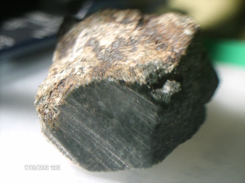

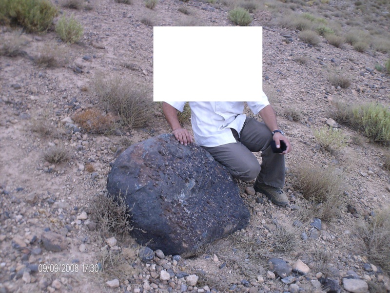

je postes les photos suivantes
est ce que ca peut être une météorite ?
pds > 500kg
densité au alentour de 3g/cm3

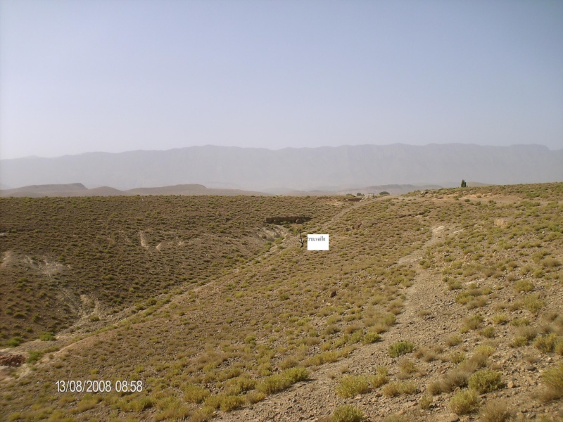

J'ai reconnu la végétation et le sol de l'Atlas :) (des bons souvenirs).

Il y a peu de chance pour que cela soit des météorites, surtout de cette taille et simplement posées sur le sol.
Cette taille de météorite aurait du laisser un cratère important dans le sol hors celle-ci affleure.
Elles ont simplement "glissé" de leur point d'origine qui se situe plus haut.
Le Maroc est une terre habité de longue date et surtout cette terre ne possède pas de mines de fer.

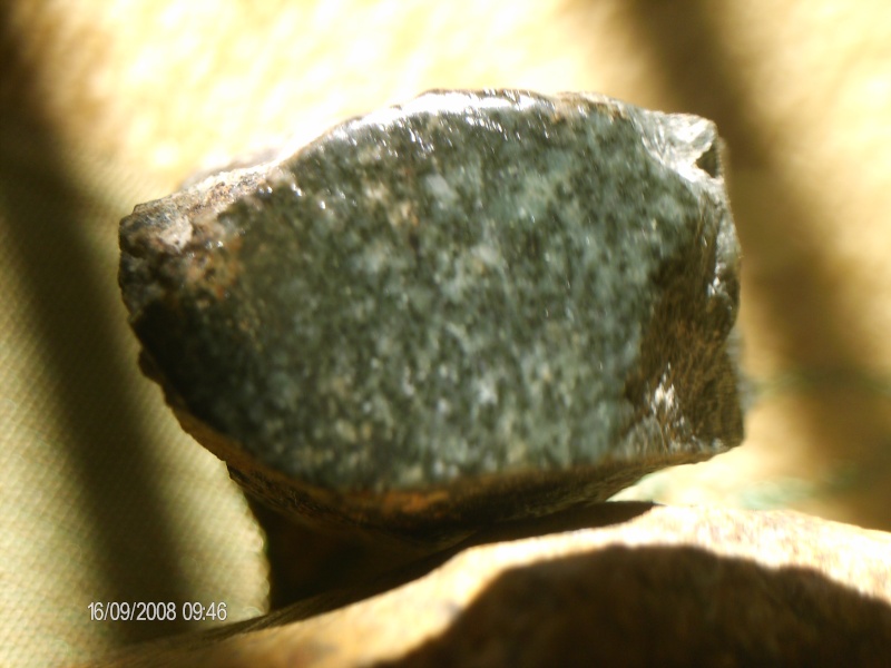

Ce n'est pas un météorite monsieur, ce n'est pas un caillou sculpté par des tourbillons d'air chargés de grains de sable venant du ciel, ce que vous avez sous la main ce n'est qu'une grosse pierre sans croûte de fusion due à son passage dans l'atmosphère donc ce
n'est qu'une pierre terrestre.

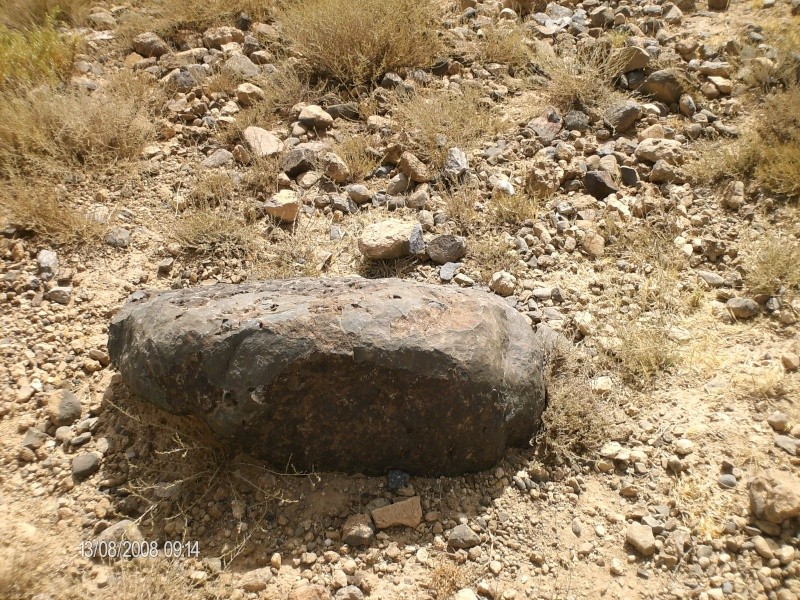

Pour la deuxième photo, juste en bas de la pierre la terre semble pas dure. donc la personne a essayée de nous faire croire que la pierre tellement elle est lourde a gravé la terre ce que n'est pas absolument pas vrai. Donc bonne chance pour les prochaines découvertes.
enfin, une pierre de 500kg comme vous le dite, rejeté du ciel implique au moins 30 centimètres du profondeur, si vous me dite que vous l'avez sortir pour la filmer je vous dis qu'elle ne mérite pas l'effort.
Le problème n'est pas là, on voit clairement sur la 1èr photo que le terrain est en pente, elle aurait donc put lors de sa chute "rouler" le long de la pente :confused:

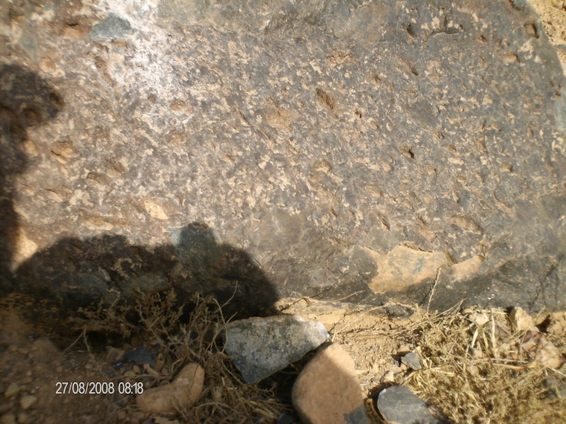

Par contre en regardant de près ces photos, on voit des trance blanche qui semblent 'internes", ce qui enlève l'hypothèse d'une météorite
