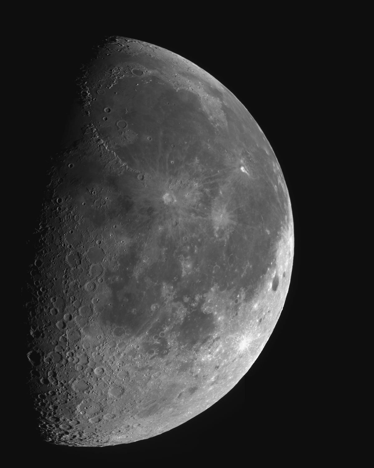

mosaique PL1M 21/09/08
domi69
lune de cette nuit
au foyer du t200 f/d 6 PL1M +filtre jaune
5 champs 1280x1024 100 images seulement tout gardé sous registax
mosaique imerge
ca turbulait pas mal (et ca gelait en fin de nuit!!!)
je suis en train de traiter une serie a f/d 15 pour une mosaique du terminateur
pas trop degradée par la turbu
j ai fait des gros plans a f/d 25 mais là je suis moins optimiste
merci de vos commentaires
dominique
Elle est trop traitée, c'est dommage, il y a beaucoup de détails, ça vaudrait le coup de reprendre avec plus de douceur.
Un truc : sous Registax choisi les ondelettes gaussiennes, plus faciles à doser.
Autre conseil : fait plusieurs niveau de traitement sur chacun des champs et enregistre les images à chaque fois comme ça tu peux revenir en arrière si tu vois que c'est trop dur à l'oeil.

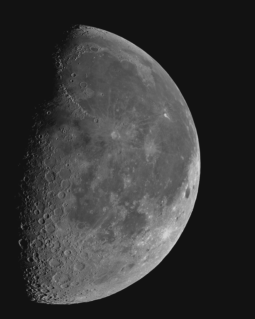

oui effectivement j ai eu la main lourde sur les ondelettes
la revoila avec un soupcon ,1er niveau d ondelette a 25% a peine
C'est très net, belle mosaique. La première version est sur-traitée, mais je la trouve meilleure pour ce qui est du contraste et de la luminosité....La seconde version est plus douce, mais un peu "molle"... la vérité est probablement entre les deux versions :D
Nico
Nico
c est bien aussi mon impression
faut que je m y remette!!
merci
dominique
La deuxième est magnifique, traitement pil poil, ne change rien !

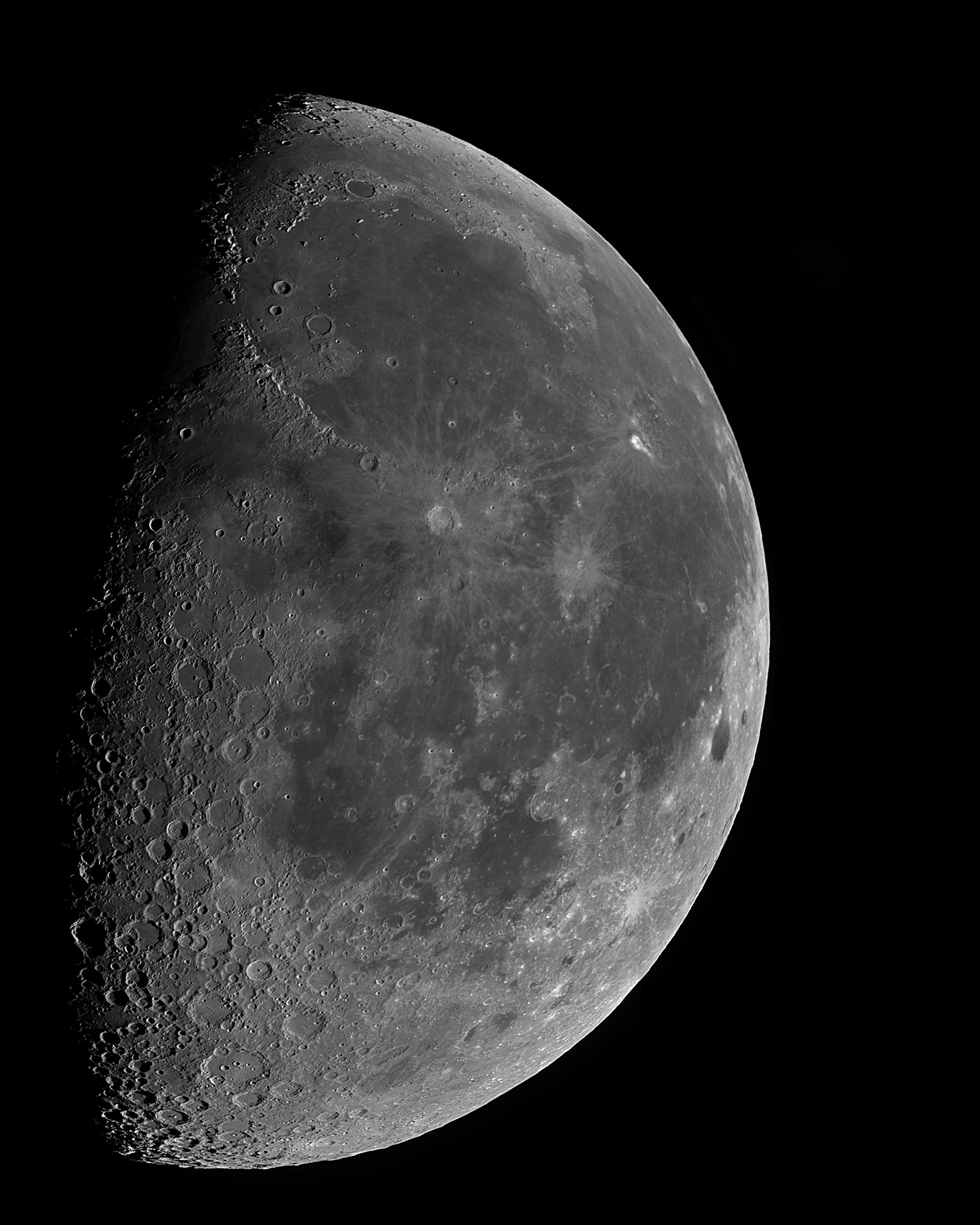

voila ,je vous en soumet une derniere ,entre les deux au niveau traitement
