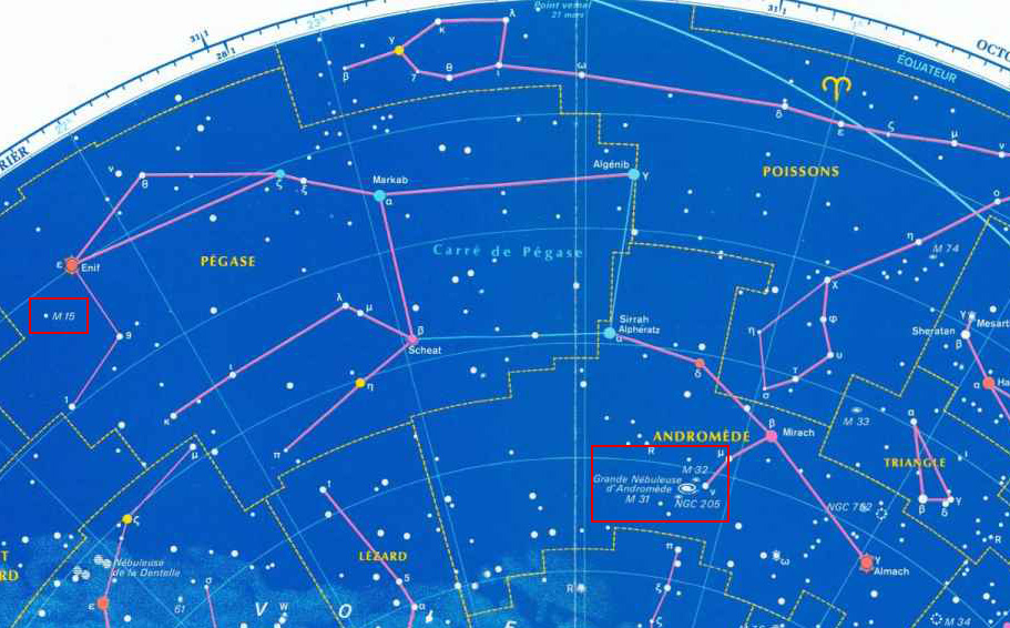

le mieux que tu aies a faire, c'est de faire des "chemins", par exemple pour M31, repère le grand carré de Pégase, à "gauche", tu as Andromède, tu repères une file de trois étoiles qui partentà angle droit "vers le haut" et là, il y a M31....
achète un atlas, ou regarde sur Stellarium, et imagine ton chemin....
A partir du carré de pégase tu peux trouver facilement la galaxie d’Andromède et l’amas M15, regarde sur stellarium ça te sera utile aussi pour repérer d’autres objets.
Andromède se repère très vite et quand tu la croise dans ton chercheur, tu la remarques vite lol.
Pour M15 c'est un poil plus compliqué, moi je pointe l'étoile Epsilon Enif puis je me dirige doucement vers la constellation du dauphin, on croise rapidement un petit groupe d'étoile, l'amas est visible au chercheur.
Voila le carré de pégase, je t’ai encadré M15 et M31 si ça peut t’aider…
