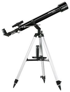

Voici des kits de motorisation.
Si c'est une monture azimutale, comme celle-ci, c'est impossible ;)
On ne peut motoriser que les montures équatoriales (sauf exceptions bien sûr). Si tu as une azimutale et que tu veux absolument une monture motorisée, il faudra acheter une autre monture, et bricoler la lunette pour l'y installer.
Pourquoi veux-tu la motoriser ?
Juste pour avoir le suivi ?
