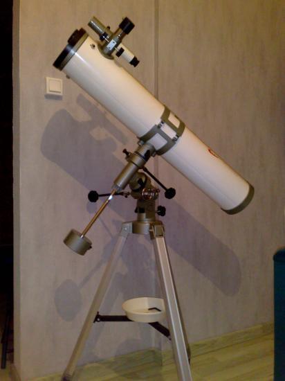

Dites moi, je compte les appelé avant quand meme, au cas ou, voila ma monture, quel type de moteur je dois prendre ? Un droit ?
Apparement sur le Paralux l'axe est de l'autre côté :
Ca va pas allez les meme moteurs non ?

Apparemment il devrait aller car il est prévu pour les mêmes télescopes que l'ancien qui n'est plus référencié (prévus, tous les deux, pour les télescopes 5128/5124).
Il te faut un moteur qui se monte à droite (sur tes photos la couronne dentée, l'axe support et le levier de débrayage sont à droite quand tu te place derrière la monture en visant le Nord).
C'est exactement la conformation de ta dernière photo.(on devine, en suivant les câbles, la raquette de commande posée sur la tablette.).
La différence entre un moteur "droit" et un moteur "gauche" réside en la position du ressort de tension, de l'ergot de débrayage et de l'axe moteur par rapport à l'axe de fixation du moteur.
