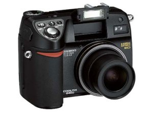

Je ne sais pas comment m'y prendre, j'ai l'impression que la bague n'est pas complémentaire du Nikon coolpix 8400, pouvez vous m'éclairer dans les première démarches à faire avec mon matériel pour débuter dans l'astrophotographie.

Ton APN a-t-il un objectif démontable ?

L'objectif n'est pas démontable, il pése 5kg (4,97 exactement), il est vrai que la monture est assez légère, tu a tous simplement peur que ça bouge?
Si l'objectif n'est pas démontable, ça élimine toute possibilité de photo ;)
Et sil il pèse 5 kgs, je n'ai pas peur que ça bouge, mais je suis presque certain que tu vas "exploser" le moteur d'altitude de la monture !

Après vérification, l'APN pèse 400 grammes, pas 5 kgs :)

Quand tu dis objectif démontable, sur l'objectif, je sais retirer une bague grise pour reviser un objectif permettant un plus grand angle, est ce sa que tu appelle objectif démontable?
Non, je veux dire que tu enlèves l'objectif d'origine, tu te retrouves avec le capteur à nu. C'est ainsi, sans objectif, qu'on met un APN sur un télescope (sauf dans le cas indiqué par syncopatte).
Mais j'ai vérifié, sur le tien c'est impossible ;)
