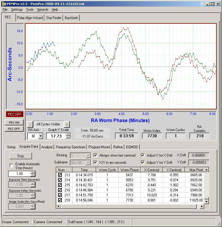

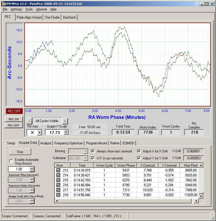

Erreur Périodique de mon EQ6Pro:
Je me suis servi du logiciel PemPro V2 (gratuit en full fonctionnalité pour 60j). La nouvelle version fonctionne avec EQMOD. J'ai donc essayé de brancher tout cela avec le petit truc électronique a la place de la raquette....et ben ce n'est pas gagné....cela à une TRES GRANDE tendance à tout planter....et la je ne sais pas comment cela perturbe les port ou les process du PC, mais il n'y a plus qu'à qu'a éteindre la monture et la remattre en position "home" à la main et rebooter le PC.
Bref, après plusieurs reboot...j'en ai eu franchement marre, et je me suis souvenu que l'on pouvait raccorder la raquette à la monture par un cable fourni RJ11-RS232 et utiliser le protocol celestron Nexstar....
Alors là ca ne marche carrément pas, puisque j'ai eu 2 messages différent d'erreur:
"port non disponible" et "il semble que la monture n'est pas une celestron"... Ca je crois que j'avais deviné!:p
Bref, j'ai trouvé un branchement qui fonctionne TRES BIEN et SANS PLANTAGE:
Monture---Raquette---Cable RJ11/RS232--adaptateur USB---PC
et pour la partie soft:
monture EQMOD HEQ5/EQ6
Bon après cela j'ai donc effectué le calibrage et réglé l'orientation de la monture comme préconisé et j'ai enfin pu enregistrer mon erreur périodique: PEC.jpg ci dessous
Après ne me demander pas comment enregistrer les corrections dans la raquettes...je n'ai pas trouvé!

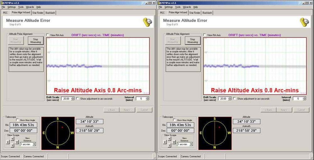

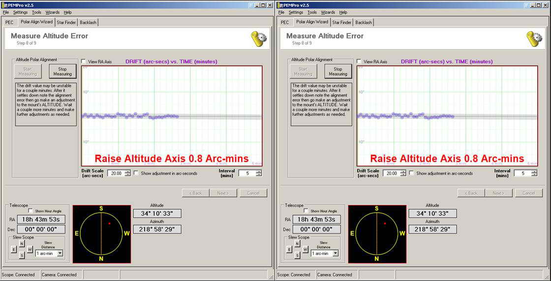

Mise en station:
J'avoue que le logiciel m'a bleufé!!!
Voici le résultat sur le réglage de l'azimuth et de la latitude: AL.JPG

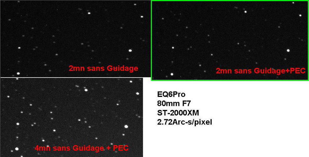

TEST sur les étoiles:
Après le PC, après la mise en station...le test de vérité....
Tout est dans les photo ci-dessous: test.jpg
Manifestement le meilleur résultat est à 2mn sans guidage avec le PEC activé.
Par contre je suis relativement déçus, pour une focale de 560mn et avec des pixel ni trop gros ni trop petit (7.4micron) je m'attendais à pouvoir monter à au moins 4mn... il me semble que la mise en station est bonne d'après les courbe, le problème vient peut être de l'enregistrement du PEC...ou de la monture!!!!
Je précise que les enregistrement on été fait au même endroit que là ou le PEC à été enregistré.
Bref que du banal.... mais c'était la première fois que je prenais le temps de faire quelques test et je voulais vous en faire profiter.

Oui je te confirme que la mise en œuvre est très simple, et pour la mise en station il te propose de pointer plein sud pour l'azimut et sud-ouest-ouest pour l'altitude.
donc pas besoin de voire la polaire, tu peux faire un jeter de monture et si tu as visibilité vers le sud tu peux en 30mn max sur chaque axe régler le tout à moins de 1 arcmin d'erreur en dérive. En fait tu règles le tout entre 0.7 et 1. descendre en dessous me semble illusoire et ne sert pas a grand chose. Et c'est très bien pour la photo longue pose.
