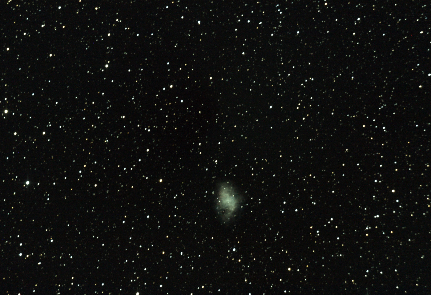

résultat de 8*5mn à 800 iso 400D sur SW 200/1000
Iris et tout le toutim
recadrée pour la coma
le ciel de la Gironde était cristallin!
edit: c'est M1
Voilà un objet qui annonce déja l'hiver..
Une remarque : le suivi n'est pas correct. Je te suggére de mettre un priorité pour régler ccet écart. Une image avec des étoiles franchement allongées, c'est dommage.
Tu perds en résolution et ta nébuleuse est un peu "gommée" par le bougé.
si si
j'ai cherché en vain une étoile guide brillante
j'ai du pousser l'exposition de la spc900 à 10s avec le gain à fond pour en trouver une
moi qui la trouvait si belle:cry:
10 secondes je pense que c'est beaucoup trop, après ça dépend de la monture
tu as tout à fait raison
pour ma monture, 5 secondes c'est le max, 1.3 c'est parfait

Un bon début pour cette première M1!
Gérard, seb a un truc révolutionnaire en boutique pour trouver une étoile guide facilement. C'est une sorte de plaque que tu mets entre ton tube et la lunette guide qui est articulé sur deux axes. Ainsi, tu peux légèrement désaligné ta lunette guide pour trouver une étoile bien brillante pas très loin...! Ca doit pas couter très cher!
Salut Alex
c'est à voir car, régler les anneaux quand on vise le zénit, c'est galère
je m'étais fabriqué un montage avec une rotule de vieux trépied mais: trop fragile
M1 sera encore là demain et sans doute pour quelque temps...;)
