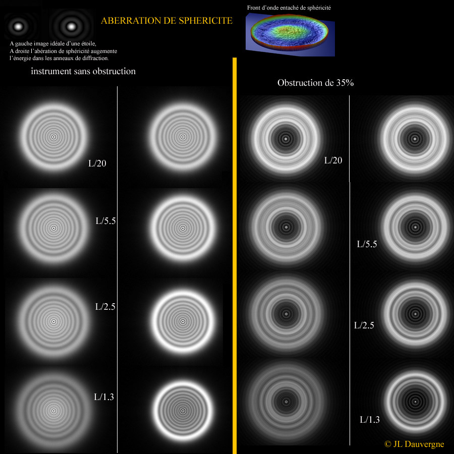

Je suis tombé sur cette image :
On y voit le front d'onde issu d'un miroir comportant un défaut de sphéricité. Avec on Orion Optics, j'ai reçu un bulletin de contrôle qui montre le tracé de la forme du miroir. Celui-ci ne ressemble pas du tout à la forme que l'on voit en haut de l'image ci-dessus. Le miroir semble donc être hors de cause ...

Le problème, Lastronome, c'est que l'aberration de sphéricité se constate en comparant l'image intra- à l'image extra-focale. Je ne suis pas sûr que tu puisses conclure quoi que ce soit avec juste l'image intra-focale.
